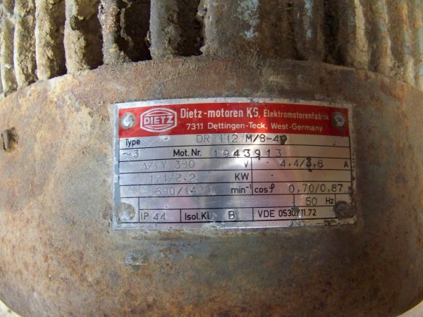

Ik heb 1 2 3 aangesloten en hij draait prima 1420 T.
4 5 6 aangesloten en hij bromt en gaat roken ongeveer 900 t.
Wat doe ik niet goed??

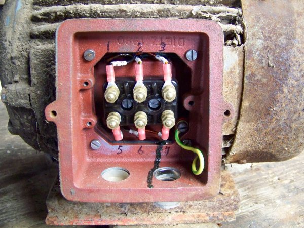

Jaap_kr
Sorry ik had een foutje met foto's uploaden gemaakt.
En ik bedoel 5 6 7 in plaats van 4 5 6

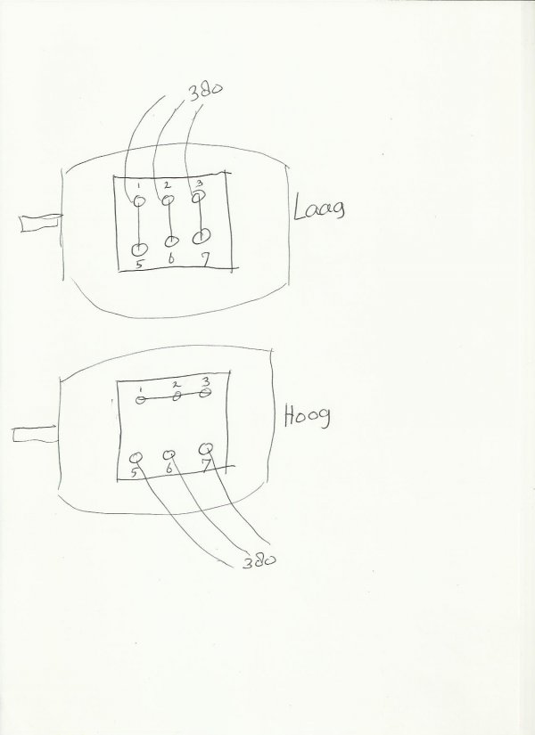

Jaap_kr
Als ik het goed begrijp bedoel je dit:

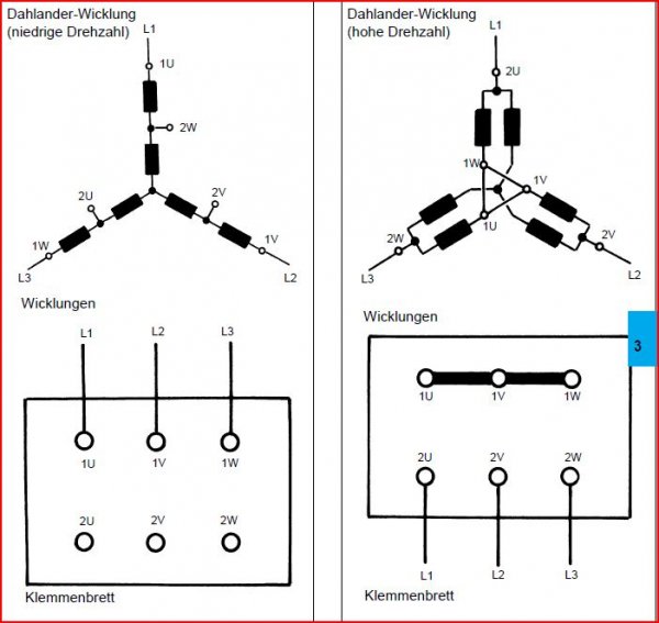

Ingmar89
Volgens mij moet het als volgt:
klopt ook met je eigen observaties. alleen zou zoals je het had laag toeren moeten zijn... Hoe heb je die toeren gemeten?
Een normale ster driehoek heeft ook hetzelfde toerental, maar enkel een lager koppel in ster, omdat de spanning lager is. Door het lagere koppel loopt hij met een kleinere stroom aan.

Andre69
Klopt inderdaad. Had even een schema moeten zoeken.
Voor de lage toeren moet de motor niet in driehoek maar enkel de fases aansluiten op u1,v1,w1. Door de constructie van de motor worden de spoelen inwendig al verbonden.
(dubbelster)
volgens het schema aansluiten, dan zou het moeten werken als de motor in orde is.
Jaap_kr
Ingmar89,
Dit is inderdaad de goede oplossing.
En, ja dat was het lage toeren tal.
Helaas werken de hoge toeren niet meer (dan bromt hij maar wat).
