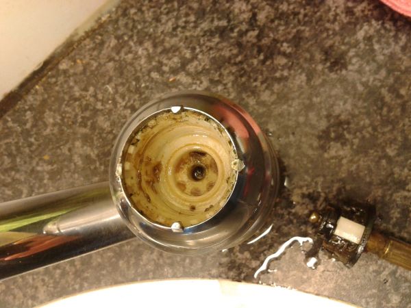

Deze keukenkraan lekt onderaan bij de zwenkarm. Heel langzaam loopt er steeds wat water uit.
Is dit te repareren? Of wordt dat een nieuwe kraan?
Carsten888
Na heel wat puzzelen het ding tot zover uit elkaar weten te krijgen.
Maar hoe nu verder?
Dat metaalkleurige plastic kapje eromheen is met geen mogelijkheid los te draaien. Toen ik dat probeerde braken er 2 pinnetjes vanaf. Ook een punttangetje in de binnenkant lukt niet.
Henk253
Volgens mij is dit een merkloze kraan dus nu einde verhaal.
Want nu moet al onderdelen voor de kraanafsluiting en uitloop hebben en het merk is niet bekend.
Beter een nieuwe kraan kopen.
