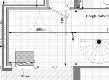

De uitbouwplannen beginnen langzaam maar zeker de voltooiing te naderen.
Heb nog een vraag over het plaatsen van het kozijn.
Mijn uitbouw is aan de zijkant van het huis, het kozijn van ongeveer 280 cm breed komt loodrecht op de bestaande muur van het huis.
Aan de ene kant (muur huis) wordt hij vastgezet met slagpluggen of iets dergelijks, aan de onderkant een kantplank en de linkerkant aan de nieuwe binnenmuur met metaalhoeken.
Vraag is nu wat beter (lees steviger) is:
Het kozijn, zoals nu gepland, te laten doorlopen tot de binnenmuur zodat de hoekjes aan de kopse kant van de binnen (zij) muur komen; of is het beter de muur eerste een stukje de hoek om te zetten? en zo ja hoeveel zou dan nodig zijn?
Binnenmuur wordt 100 mm gasbeton. Aan linkerkant van kozijn zit de buitendeur die naar binnen open gaat.

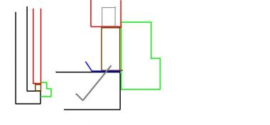

Hieronder de twee mogelijkheden.
Het gaat om de hoek links onderin.
Millew
Dus toch wat ik dacht ;-)
In theorie is bij de onderste oplossing de muur wat stabieler, met name het binnenblad. Maar of het in de praktijk veel uitmaakt, denk ik niet. Zeker als je het kozijn ook aan het binnenblad vastzet.
Ook wel of geen spouwankers heeft natuurlijk invloed.
Als je de onderste oplossing qua indeling etc. mooier of praktischer vind, moet je het gewoon zo doen. Wil je extra stabiliteit geven aan het binnenblad, dan kan je de muur ook nog bovenin aan de balklaag koppelen.
Techno tim
De onderste tek is het stevigste, deur kan ook iets verder open waardoor je er niet gouw achter blijft hangen.
Echter de rechterkant zoals getekend zal vochtig worden binnenzijde, hier muur inzagen bij kozijn en aan binnenzijde voorzetwand.

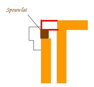

Pirke bedoelt dit:
Vooropgesteld dat de bestaande muur een spouwmuur is.
Rene de klusser
Specialist Bouw
Steviger is om de beide muren te koppelen door een spouwlat.
aan de spouwlat zit het kozijn vast.
blauw is DPC folie voor doorslaand vocht.
buitenmuur met kozijnankers en de binnen met Ytong lijmankers.

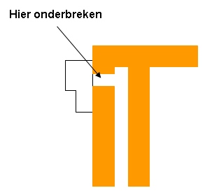

Maar goed dat ik deze vraag gesteld heb, kom je nog wat onverwachte dingen tegen.
De bestaande situatie is dat er nu (op de plaats van de maatpijl 245) een kozijn zit.
Als ze het dus goed gemaakt hebben klopt mijn tekening niet helemaal en zullen ze de binnenmuur die er loodrecht op staat niet doorgetrokken hebben tot de buitenmuur.
Als ik nu een onderbreking maak zoals aangegeven houd ik een klein pilaartje over zonder functie/stevigheid. Hoe ga ik dit netjes oplossen?
Gewoon de 'oude' spouw opening dichtmetselen?
Rene de klusser
Specialist Bouw
Zoals je zegt stuk muur verlengen met metselwerk.
Goed verankeren aan de spouwlat en bestaande muur.
Spouwlat vast aan oude buitenmuur met dpc folie er tussen.
Het nieuwe kozijn kun je dan vast schroeven aan de spouwlat.
Als de muur gestuct word even een stucgaas over de aanzet in het metselwerk.

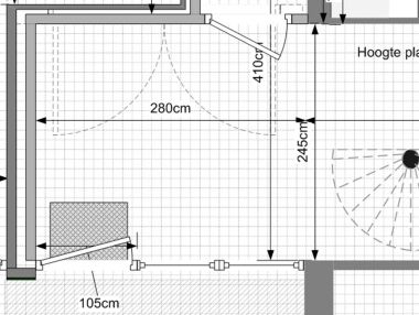

Hallo, even wat nieuw leven in dit topic blazen...
Afgelopen dagen heb ik de draagbalken omhoog gebracht boven het oude kozijn.
Toen kwam ik er achter dat het oude kozijn rondom spouwlatten heeft en dat ik het nieuw te metselen "wandje" pas kan doen als het oude kozijn eruit is. Tevens bleek de spouw maar 5 cm te zijn :( :(
Nu heb ik twee vragen:
1) hoe groot is de kans dat de spouwlatten aan de binnenmuur vast zitten? (de bovenspouwlat zat niet vast aan de muren) En als ze vast zitten kan ik het kozijn er dan toch heel uit krijgen? (vooral aan de deur kant=linkerzijde)
2) Wordt het nieuw te metselen muurtje niet erg slap? Eigenlijk stapel je een aantal stenen van 15 cm op elkaar zonder verband. Of zorgen spouwankers voor voldoende stevigheid?
