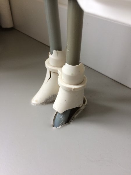

Graag wil ik de kapotte vloergeleider (kous?) van een verwarmingsbuis vervangen. Ik heb echter geen idee of het kan en of er vervangende onderdelen überhaupt verkrijgbaar zijn. De vloer is een gietvloer en tegen de geleiders aangesmeerd, bovenop de betonvloer. De installatie stamt uit 2001. Alle goeie adviezen en tips worden zeer gewaardeerd!

Nee niet zomaar, helaas dat zijn ingestorte voetjes, dan moet je de vloer uithakken en de aansluitingen losmaken en nieuwe instort voet monteren.

Bedankt voor je reactie @Cvolieboy ik was al bang dat dat de enige gangbare oplossing zou zijn. Dan wordt het toch creatief knutselwerk denk ik.
