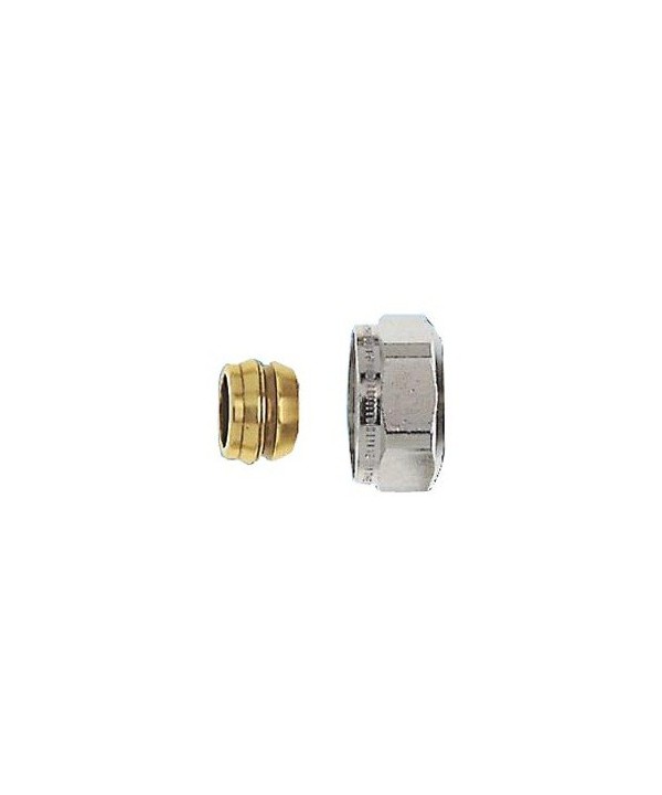

Korte vraag. Voor het aansluiten met een H blok voor een radiator met onderaansluiting kreeg ik de volgende moer en knelring:
Nu mijn vraag: is het normaal dat er geen rubbertje om de knelring zit in de inkeping? Ik kan mij herinneren dat ik dat weleens heb gezien namelijk.

Ik zie geen plaatje, maar om de slangpilaar zitten 1 0f 2 ringen en aan de buitenkant bij de knelring zit niets behalve de moer en knelring.

Hierbij het plaatje:
Cvolieboy
Dit is een knelring voor precisiepijp, moer over de pijp schuiven.
De ring op uiteinde van de pijp tegen de stootrand duwen en dan de moer vast draaien.
Geen O ringen geen teflon
Dit is een ring zonder naad of zaagsnede.

Top. Ring gewoon over het uiteinde van de buis en de ring aandraaien. Bedankt!
