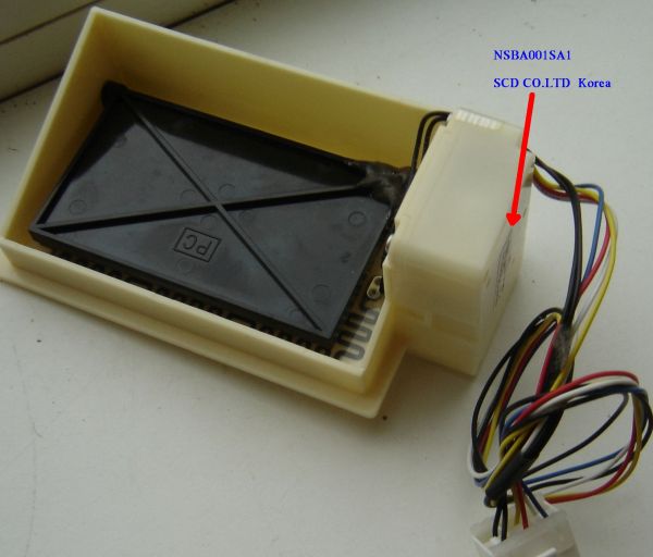

Ik heb je tips ter harte genomen en heb hiermee het probleem kunnen opsporen denk ik S.Oldeerbout!
Het klepje blijkt afgebroken te zijn bij een ophangpunt en lag dus los. De ijskoude lucht uit de vriezer kon dus ongehindert binnenstromen continu in het koelgedeelte.
Ik heb het nog niet gerepareert maar ik mag toch wel met enige zekerheid aannemen dat dit het probleem is geweest?
Ik ga dus op zoek naar het onderdeel en ik wil jou bij deze nog even heel hartelijk bedanken voor deze goede tip S.Oldeerbout... ook namens mijn 'kennis'!

Ik kon het onderdeel niet vinden op internet om te bestellen en heb het onderdeel dan maar gerepareerd.
Ik heb het onderdeel wel gevonden op de site van de producent.
( zo te zien is het klepje ook niet los verkrijgbaar en zal de gehele unit vervangen dienen te worden)
Maar... de enige plaats waar het onderdeel eigenlijk stuk kan gaan is bij het scharnierpunt waar het asje van het motortje in gaat om de klep open en dicht te doen. Er zit vrij veel ruimte rondom dit scharnierpunt dus je kunt er ook vrij veel 2 componentenlijm rondom smeren o.i.d.
Ik zelf heb het eerst gelijmd met secondelijm en hierna 2 comp.lijm er omheen gesmeerd en daarna zelfs nog met een lijmpistool een klodder eromheen gesmeerd... dus die klep zal op dit punt niet meer afbreken.
gr en nogmaals mijn dank,
