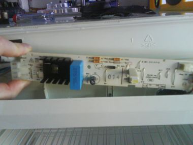

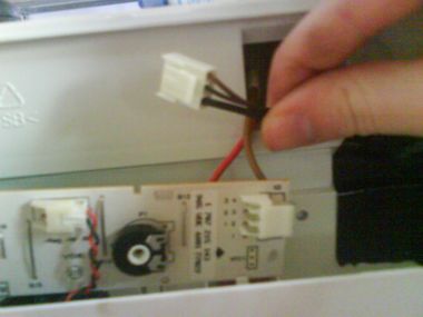

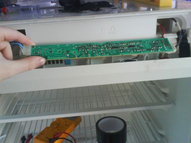

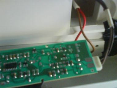

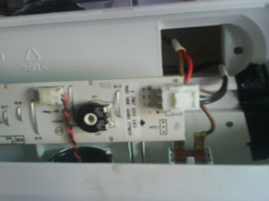

Om nog even terug te komen op onderstaand topic:
Koelkast Bosch KGV2604 koelt niet meer goed
Ik heb exact hetzelfde probleem, met zelfde type koelkast. Heb de ohms doogemeten, daar krijg het volgende uit:
AB: 128 m ohm
BC: 98,5 k ohm
AC: 70 k ohm
Waarbij A,B en C staan voor achtereenvolgens een dikke bruine draad, dunne bruine draad, en de dikste zwarte draad. Deze draadjes bevinden zich op 1 stekker, aan de rechterzijde van de printplaat (zie andere topic).
Aan de meetwaarden te zien, weet ik niet welke conclusie ik hier nu uit moet trekken. Mocht er een draadje kortgesloten moeten worden, welke is dit dan, en waar moet ik hem aan verbinden? (ben helaas geen witgoedspecialist, maar wil het wel graag zelf oplossen!)
