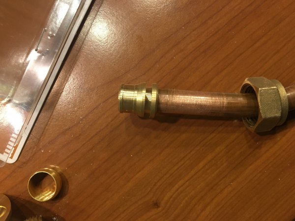

Hallo, ik moet een 12mm waterleiding naar een 15mm knelmuurplaat maken. In de biuwmarkt hebben ze me een knel verloopset zoals op de foto aangesmeert. Echter als ik deze gebruik ipv de bij de muurplaat behorende knelring, knelt de 12 mm leiding voor geen meter in de muurplaat. Wat doe ik fout? Of heb ik een verkeerd product gekregen?

Heb je hem al vast gedraaid? Zo nee, dat eerst doen, want de koppeling is 2-delig en zal de buis past vastklemmen als je de wartel aandraait.
Of heb je misschien een 10mm koperen buis?

Zou dit veel kracht moeten kosten? Heb hem al wel geprobeerd met enige kracht, maar toen zat ie nog vrij los

Nee buis is echt wel 12 mm

Als het goed is hoor je hierbij een tik, dan breken de 2 delen los en knellen ze de buis. Werkt normaal gesproken prima! Ik zou iets vaster proberen.

Dank, t is gelukt. Zou er nog teflontape tussen moeten??
Nee, nooit teflon gebruiken bij knelkoppelingen.
