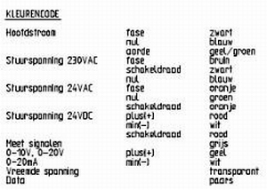

Hallo
Misschien hoort deze vraag hier niet thuis maar ik probeer het toch
wie weet er een site waar alles staat over een regelkast bv hoe teken je een relai in een schema en welk kleur draad gebruik je bv voor een trafo
alvast bedankt voor een reactie
jan
