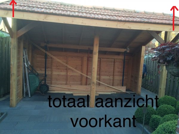

Zeer recent is bij mij een kapschuur geplaatst van 5,15 x 3,00 meter. Het dak is voorzien van oude dakpannen.
Nu heeft de firma als fundering voor de 7 palen metalen buizen van 65mm in de grond geheid zonder deze in de beton te storten. Dit deden ze al langer en werkte goed.
Nu de kapschuur geheel is afgebouwd zijn de palen alsnog gaan zakken en de buizen dus ook.
Omdat de bestrating net is gelegd en de schuur dus klaar is zoek ik naar een veilige oplossing.
Op dit moment staan er 3 bouwstempels onder om verder zakken te voorkomen.
Is het veilig en sterk genoeg als we de schuur zo opkrikken dat er over de hele lengte steunbalken onder gelegd worden?
Of moet er toch uitgegraven worden en die palen alsnog in en met beton fixeren?
