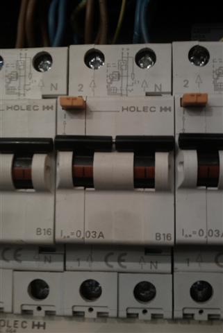

Ik wil 3 extra groepen plaatsen. Nu zitten er 3 Holec holec b16 0,03A automaten in (2-polig, toch?) , 1 ongebruikt. Ik wil er 3 bij hebben.
Hier zie je ze:

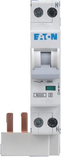

Is dit gewoon het oudere type en zijn de nieuwere een stuk kleiner/smaller? Maar wel dezelfde, zoals deze?
(Installatieautomaat B16 2-polig)

Nee, die oude zijn aardlekautomaten, installatie automaat en aardlekschakelaar in één. Dat nieuwe type is alleen installatie automaat. Waarschijnlijk moet je dus nog een aardlekschakelaar toevoegen of nieuwe aardlekautomaten toepassen.

Dank, ik zag het bij nader inzien ook. Ik had de aarde draad over het hoofd gezien.

Die aardedraad heeft er niets mee te maken, de testknop verraad de extra functie, evenals de aanduiding IdN0,03a.
