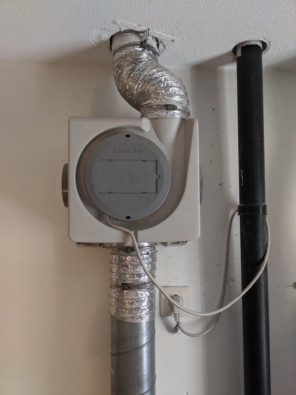

Hallo allemaal,
Wij hebben op zolder een J.E. Storkair CML (1995-2005) hangen die steeds lawaaiiger lijkt te worden.
Hij is ook al een paar jaar niet schoongemaakt of onderhouden moet ik bekennen!
In de handleiding staat dat dit elk jaar moet en dat klinkt wel te doen voor een leek: de ventilatieventielen met een sopje schoonmaken.
Is dat een relatief eenvoudige klus?
Kan dat het geluid verhelpen?
Of is de unit toe aan vervanging?
Marcn88
Ik zou adviseren om de box te vervangen voor een gelijkstroom box, deze heeft zichzelf in een paar jaar terug verdient vwb elektra verbruik

CV__
Post eens een foto. Het model wat ik had van Stork was binnen 5 minuten vervangen. Ik had al had kunststof "huis", enkel de motorplaat moest vervangen worden. Dat was een kwestie van papiertje weg, weerhaakje indrukken, oude plaat er uit, nieuwe er in, stekker er in.

Hoi!
Zo hangt de boel erbij:
CV__
Ja, daar zijn zowel compleet nieuwe motorplaten in gelijkstroomuitvoering voor te koop of zelfs losse gelijkstroommotoren. Eerste is wat makkelijker, tweede wat meer geknutsel.

En qua schoonmaken: is dat slechts een kwestie van voorkant erafhalen en dan zie ik al zitten waar ik mee aan de slag moet?
CV__
Linken mag niet van forumregels...
Voor het schoepenrad inderdaad de motorplaat er af halen. Zit meestal met een paar kuntstof clickers vast.
De buizen schoonmaken heb je zo'n flexibele stang met borstel nodig.
