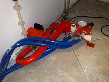

Beste specialisten, klussers en forum bezoekers.
Na lang en veel op het forum gelezen te hebben, heb ik dan toch maar een account en bericht aangemaakt met wat vraagjes over een vloerverwarming.
Ik heb veel uit ander berichten gehaald t.b.v. het aansluiten van mijn eigen installatie, maar gezien ik toch wat twijfel aan een aantal zaken heb ik maar een post geopend.
Wellicht hebben andere mensen hier ook wat aan in de toekomst, zoals ik wat heb gehad aan andere berichten.
Even ter informatie:
Afbeelding 1 is een volledig overzicht van mijn aangesloten installatie

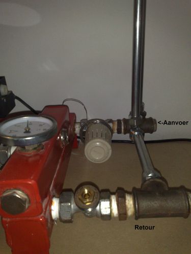

Afbeelding 2 is een overzicht van de aansluitingen aan de vloer en pomp
Afbeelding 2 is voorzien van nummers welke volgens mijn beleving hieronder staan.
1: aanvoer naar vloer
2: retour vanuit vloer
3: aanvoer naar vloer
4: retour vanuit vloer
5: stelschroef retour? (geen idee waarom deze aanwezig is?)
6: afsluitkraan aanvoer?
7: koperen stift voor temperatuur beveiliging?
8: knop t.b.v gewenste temperatuur (aanvoer?)
Ik hoop dat het een beetje een duidelijk overzicht is, anders hoor ik dat graag!
Hieronder mijn vragen voor de specialisten!
1: klopt het overzicht van hier boven? (1 t/m/ 8)
1: is deze installatie goed aangesloten? (aanvoer – retour?)
2: waarom zijn er meerdere stelschroeven (nummer 5) aanwezig?)
3: hoe moet ik de koperen stift afstellen? (stift kan nu 1 cm op en neer in behuizing)
4: eventueel hoor ik graag jullie ideeën / suggesties i.v.m de installatie!
Mochten er nog vragen zijn betreft mijn vragen / foto’s dan hoor ik dat graag!
Alvast bedankt voor de support! En ik hoor graag van jullie….
Ian

Niet alles is even duidelijk op de foto, dus ik zal antwoorden op wat ik kan zien.
Vraag 1a: voor zover zichtbaar lijkt het overzicht te kloppen.
Vraag 1b: Als 8 de thermostaatknop is voor de temperatuur instelling (moeilijk te zien op de foto, het is een witte vlek) dan moet daarop de aanvoer aangesloten worden.
Vraag 2:
Met de regelaars nummer 5 kun je de stroomsnelheid in de afzonderlijke vloerlussen instellen. Wanneer alle lussen ongeveer dezelfde lengte hebben zet je dezen vol open. Zo niet, dan dien je de kortste lussen hiermee af te knijpen zodat relatief meer warm water door de langere lussen stroomt.
Vraag 3:
De koperen stift is de voeler van de thermostaatkraan die de aanvoer van nieuw warm water in het vloercircuit reguleert. Deze voeler moet in een buis aan de zijkant gestoken worden. Die buis wordt door het warme water omgeven. Het maakt niet zoveel uit hoe hij erin zit, zolang de voeler maar volledig in de buis verdwenen is.
Ik kan niet goed zien of de aanvoer en retourleiding beide op hetzelfde vierkante blok zijn aangesloten, of dat de aanvoer op het onderste blok zit en de retour op het bovenste. Kun je nog een foto van de andere kant van de verdeler hier plaatsen?

De aansluitingen zitten wel goed zo te zien, alleen de pomp zit niet goed. De pomp zou eigenlijk een kwartslag gedraaid moeten worden, de lucht kan er zo niet goed uit en kan de pomp stuk gaan. (De pompas moet altijd horizontaal staan) In de aanvoerleiding zou je het beste ook een ontluchting kunnen maken.

Er zit toch een mooie ontluchtingsschroef boven op de pomp. :wink:
Creatieve oplossing maar of dit ook handig is? Aftappen of pompje wisselen wordt een lastig en nat verhaal. :mrgreen:
Bovendien is het een actieve verdeler en dit is niet in elke situatie bevordelijk, zeker niet als er een combiketel aan zit.
Maar goed, waarom niet gewoon op de muur? Ruimtebesparing?
Ceevee
Deze verdeler kan zowel actief als inactief zijn, verder dient de pompas horizontaal te staan zodat de pomp zichzelf kan ontluchten.
Chathanky
De mogelijkheid om een kwartslag te draaien is hier niet mogelijk maar je hebt zeker wel gelijk hoor. :wink:
De verdeler is hier zo te zien passief aangesloten op een normaal actief verkochte verdeler.
Ian
Krunnie, CeeVee monteur & Chathanky
Bedankt voor jullie reacties!
Hier heb ik echt iets aan, ben blij met de antwoorden en het advies.
Krunnie:
Geweldig bedankt voor al je heldere informatie!
Ik heb even een foto ter ondersteuning van vraag 1b geplaatst hieronder.
de thermostaatknop zit inderdaad op het onderste blok en in lijn voor de pomp.
ik twijfelde of dit de aanvoer was of retour vandaar al mijn vragen. :lol:

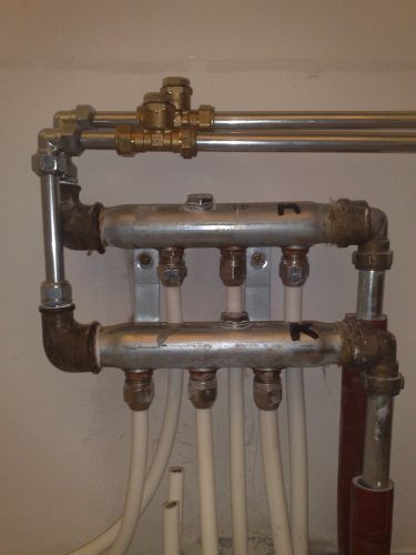

Chathanky:
er zit bij mij boven op de pomp jammer genoeg geen ontluchting, wel aan de achterzijde op het bovenste blok. (misschien bedoel je deze?)
ik heb een ontluchtingsnippel geplaatst in de retourleiding omdat deze koud bleef en volgens mij geen doorstroming had. na het plaatsen van dit nippel kreeg ik gelukkig doorstroming.
echter is het voor mij proberen gezien deze pomp geplaatst was door een van de vorige bewoners en nooit aangesloten was op een leiding.
de leidingen in de vloer zijn ook door een van de vorige bewoners geplaatst, is nog even spannend wat daar allemaal onder de vloer gebeurd. :D

Chathanky
De verdeler is neutraal aangesloten en geeft dus geen problemen met de ketel.
Het ongemak van ontluchten zit hem een beetje in de vreemde bochten in je vloerslangen (een omgekeerde u waardoor er een luchtkolom onstaat) maar daar ben je zelf wel uitgekomen. De pomp kan dit verschil wel overbruggen.

Hier nog even foto's van de laatste aanpassingen, wellicht heeft iemand er wat aan.
ik ben toch maar voor zekerheid gegaan en heb tevens een ontluchting genmaakt in de aanvoer volgens het advies:
Hieronder nog even een overzicht van de pomp, waar de pomp een kwartslag gedraaid is voor een beter doorstroming.
heb ook gelijk de pomp er even tussenuitgehaald en visueel gecontroleerd, tevens heb ik de beide rubberen afdichtringen vervangen voor een nieuw setje afdichtringen.
