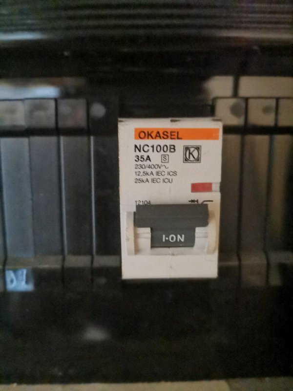

Ik wil zelf zonnenpanelen zetten en zou het graag juist willen doen. Mijn huidige situatie
van stopcontact naar stroommeter -> is
stopcontacten ->6 groepen automaat -> aardlekautomaat -> KWh teller -> hoofdautomaat 35 A
Ik wil alles later spanningloos kunnen maken zonder de hoofdautomaat van de energieleverancier te gebruiken.
Welke van de 2 situaties is de juiste inrichting?
situatie 1 (meest aanemelijk):
stopcontacten ->6 groepen automaat 2P 16 A -> aardlekautomaat 2P 2x 40 A-> eigen hoofdautomaat -> KWh teller -> hoofdautomaat 35 A
situatie 2:
stopcontacten -> 6 groepen automaat 2P 16 A -> eigen hoofdautomaat -> aardlekautomaat 2P 2x 40 A -> KWh teller -> hoofdautomaat 35 A
Ik zou dan als het goed is 2P 80A als hoofdautomaat hebben bijvoorbeeld?
deze bijvoorbeeld?
Maakt het uit dat de nominale spanning 400V is? Dit zou betekenen dat het geschikt voor normaal wisselspanning van 230 V RMS toch?
Dank alvast.
