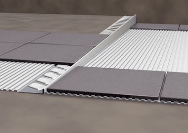

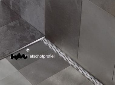

Ik wil een glazen douchewand gebruiken voor mijn inloopdouche met easy drain. Het douche gedeelte loopt op afschot en de rest van de badkamer is waterpas. Nu zag ik op een site een afschotprofiel. Heeft iemand daar ervaring mee?
Ron321
Wat is daar de bedoeling van?
Xr8
Loop in de vorm van een wig. Zodat je niet een te grote kitvoeg hoeft te maken.
Succes.
Cyruse
Voor de geinteresseerde:
(ik kende het ook nog niet :mrgreen: )
Harm81
Het mooiste is een natuurstenen dorpel en dan de vloer op afschot hier tegenaan....dus de dorpel ligt dus gelijk met je tegel; heeft de tegelzetter hier ook gedaan, en je hebt gelijk een behoorlijk afschot....
