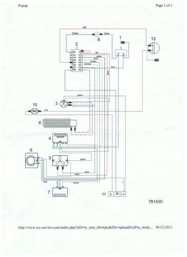

Ik heb het zelfde probleem met mijn Ikea oven met service nr. 852398912001 / 990647006633. Ook bij mij was het probleem een doorgebrande schakelaar achter de timer. Ook het temperatuur-indicator lampje heeft het een paar maanden eerder begeven.
Helaas viel mijn oven net buiten de garantie van 5 jaar. De 5 jaar ging nl. in augustus 2007 in, en ik heb mijn oven in mei 2007 gekocht. Dus gold voor de oven de daarvoor geldende garantie van 24 mnd, pijnlijk maar helaas.
Dan maar zelf proberen te maken. Ikea en Whirlpool maakte het mij echter niet erg makkelijk. Ze vertikken het elektrisch schema van de oven te geven, welk ik graag wil hebben omdat er, ook door het defecte lampje, er meerdere draden loshangen.
Voor een nieuwe timer besloot ik naar Handyman te gaan, en gelukkig konden ze deze bestellen. Maar het mooiste was, dat ze ook het elektrisch schema konden achterhalen.
Dit schema wil ik graag delen om frustraties te voorkomen bij lotgenoten, daarom voeg ik het schema bij:

Kunnen jullie me een tip geven hoe ik de voorplaat van deze oven los kan krijgen, waar de timerknop op zit? M.a.w. hóe komen we op de plaats waar we de nieuw bestelde timer kunnen plaatsen met behulp van bovenstaand schema? We zien vast iets simpels over het hoofd, maar krijgen die plaat niet los.... :oops:
