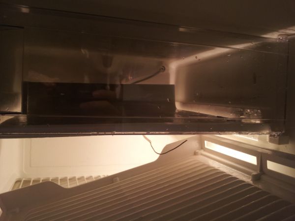

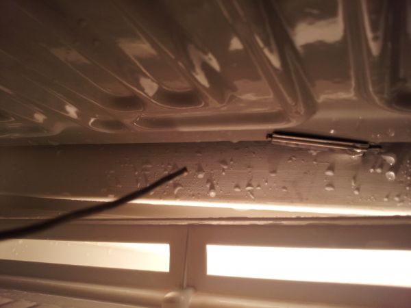

Tijdens het verwijderen van een brok ijs uit de koelkast is een stangetje afgebroken (zie foto 1 en 2). Het is verbonden met de thermostaat (foto 3), en lijkt ook door het koelelement van de diepvries te lopen.
Ik vraag mij af wat ik precies heb afgebroken en of het eenvoudig is te repareren?
Alvast dank!

Dat is je voeler van de thermostaat, deze zit met een dunne buis aan de thermostaat vast.
Dat word op zoek naar een vervangende thermostaat.

Dank je wel. Betekent dit in feite dat mijn koelkast helemaal niet meer kan koelen?
The headhunter
In de voeler zit gas, als het warm word zet dat gas uit en activeert de compressor, daardoor word het in de koelruimte kouder, het gas krimpt en de compressor gaat weer uit.
Waarschijnlijk koelt hij dus niet meer, of hij houd nooit meer op met koelen, even afhankelijk hoe de buis afgebroken is.
