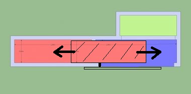

Situatie is als volgt:
Het is een inloopkast. Je komt in het blauwe gedeelte binnen. Groen is een kast met twee smalle deurtjes en wat schapjes. Het rode gedeelte is een inloopkast.
Blauw is 600x2100mm
Rode is 600x2000mm.
In 3D:
Ik ben op zoek naar goede ideeën en tips over hoe ik de ruimte zo effecient mogelijk kan gebruiken. Eventueel met bewegende delen of iets.
Blauwe gedeelte moet zo veel mogelijk vrij blijven zodat je bij het groene en rode deel kunt komen.
Alle ideeën en tips zijn welkom!

Henk253
Je kan ook wat roze is als een mobile kast gebruiken maar dan moet er wel een stuk van die muur weg
nu kan je heen en weer schuiven en je kan alle ruimte benutten
evt kan je aan de voorkant een schuifdeur zetten

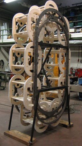

Achterin kan je (diepe) legplanken maken. Daarvoor in het loopgedeelte rekken boven je hoofd die je per stuk naar beneden trekt. Volgens mij zijn daar kan en klare systemen voor, maar een stok aan touwen werkt ook :)
Ander idee is een paternosterkast, dan kan je met diepe planken/lades ook heel veel kwijt.
Bron: https://www.xj3.nl/dokuwiki/doku.php?id=paternosterkast

Door er een normale kast van te maken dus aan de lange kant van het rode gedeelte deuren maken (als daar ruimte voor is).
Droid
@Henk en Ron, de muur wegbreken gaat niet, de badkamer zit daarvoor.

Wat henk zegt. Gewoon een stevige kast op wielen zetten. Wij hebben hier is een ikea kast verstevigd met staal welke aan een kant een wiel had en ana de andere kant om een paal scharnierde. Achter deze 'rollende kast' zat nog een kast. Heb mis nog wel een foto, laat het even weten.
