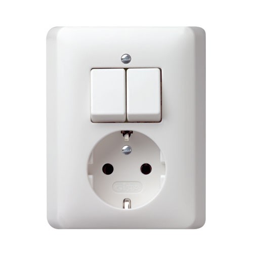

Hallo allemaal,
In de badkamer heb ik nu een dubbele lichtschakelaar zitten met 1 bruine en 2 zwarte draden voor beide lampen.
Nu wil ik dit uitbreiden na een combinatieschakelaar met contactdoos.
Kan ik dan vanaf de plafon-lamp 2 extra draden trekken blauw en aarde?
En hoe dien ik deze draden aan te sluiten?
Is de huidige bruine draad nog van belang ergens voor?
Ik hoor graag van U
mvg

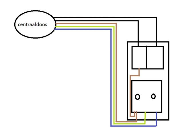

Je trekt inderdaad een blauwe en geelgroene draad naar de centraaldoos. Daar zal een lasdop zitten met dezelfde kleuren, daar sluit je ze dan bij aan. Is er geen aansluiting in de dop over, dan een nieuwe lasdop plaatsen met voldoende aansluitingen.
Dan aan de wcd aansluiten, ook de bruine, en dan de bruine doorlussen naar de schakelaar, en daar de zwarte weer op aansluiten.
Succes.

Ik denk dat je me niet helemaal begrijpt..
Even heel gauw een schetsje gemaakt:
Ik hoop dat je t zo snapt. De 2 zwarte hoeven niet naar de centraaldoos te lopen, kan ook rechtstreeks naar de lamp zijn ligt aan de situatie. Je hoeft geen 2 bruine te trekken, gewoon in de behuizing door verbinden. Meestal bij nieuwe aanschaf is het al gemaakt.

Oke bedankt ik ga morgen kijken of het werkt!!
Ik geloof inderdaad dat de mijne al voorbewerkt is en hoef ik geen extra bruine draad te trekken!!
