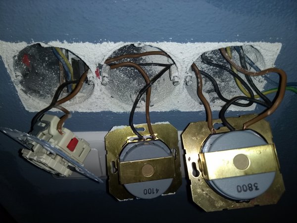

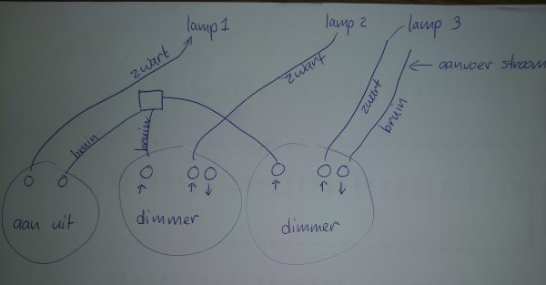

Ik krijg het niet werkend helaas. De rechter dimmer is in plaats van een aan uit schakelaar gekomen. Toen werkte alles. Als ik het op deze manier aansluit doen of de linkerlamp en de middelste het, tot ik de rechter aanzet, dan gaan de andere twee uit. Wat doe ik verkeerd? Hulp gevraagd!

Die bruine draad rechts moet niet op het wisselcontact, maar die moet worden verbonden met alle andere bruine draden.
Deze in de lasdop erbij steken en het zou moeten werken.
Frank
Ik zou het zo doen:
Bruin aanvoer via een lasklem naar de twee rechter contacten (pijltje in). Zwart naar de twee middelste contacten (pijltje uit). Voor de linker schakelaar maakt het niet uit.
Knip de aders zo af dat er geen blanke delen van de draad zichtbaar zijn als ze gemonteerd zijn. Die zitten nu namelijk gevaarlijk dicht bij de metalen frames.
