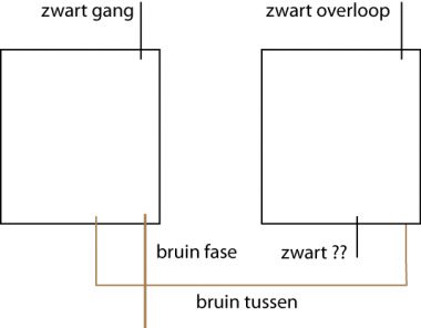

Ik heb twee schakelaars en drie draden 1 bruin en 3 zwarte en 1 bruine tussen de twee schakelaars
Een voor ganglamp en een voor overloop. Het is nu zo dat als ik de een aan doe gaat de ander uit. Wat moet ik doen??
Sxnder
Even uitzoeken waar de zwarte draden precies naar toelopen. Waarschijnlijk zijn de 2 lampen nu op de 2 wisselcontacten van één schakelaar aan gesloten. Ik neem aan dat het de bedoeling is dat één schakelaar het ganglicht schakeld en één de overloop, die je boven ook wilt kunnen aan en uit zetten (schakelaar nummer 3)?
Toprop
Dit is hoe het nu zit beneden in de hal boven weet ik nu niet
[/img]

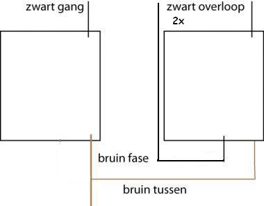

Sxnder
Ik vermoed dat 1 zwarte naar de ganglamp loopt en 2 naar een wissel schakelaar op de overloop alwaar de zwarte van de overlooplamp uitkomt. Controleer dit nog eventjes. Bruin zit nu op het wisselcontact van de gang. De twee schakelaars moeten ieder direct met een bruine gevoed worden. Volgend dit idee ongeveer;
Fiesiekus
Inderdaad, van de rechter (wissel)schakelaar moeten beide zwarte draden naar de wisselschakelaar op de overloop. Ik denk dat je beneden 2 zwarte draden verwisseld hebt (van li en re schakelaar).
