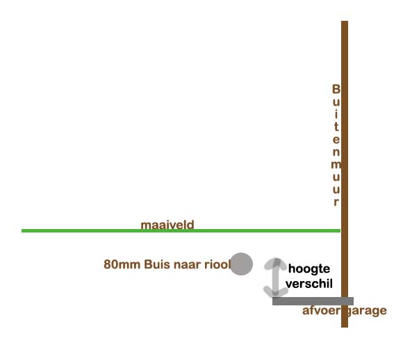

Ik heb een garage. De afvoer van een waterputje en een wastafeltje heb ik vorig jaar al gemaakt en de garagevloer dicht gemaakt.
Nu ben ik bezig met de regenafvoer van de garage aan te sluiten op de afvoerleiding. Nu ligt de regenafvoer alleen een stuk hoger dan t pijpje dat uit mijn garage komt.
Er zit dus teveel hoogteverschil en vraag me af wat de makkelijkste manier is om dat op te lossen.

Een syfon op de pijp plaatsen misschien? Plaats eens een foto.

Hierbij snel een tekeningetje gemaakt. Kan er geen foto van maken omdat de buizen nog niet liggen. Zoals ik getekend heb ligt de garage afvoer lager dan de afvoer naar de riolering. Deze hoogte zou overbrugd moeten worden.

Dan moet je een gleuf graven richting hoofdriool want die liggen lagerde of nog verder naar het gemeente riool
