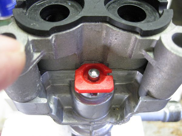

Heb een Karcher K 5.79 die niet start.
Schakelaar door gemeten en werkt naar behoren.
De schakelaar is dus goed, als ik de schakelaar uit de machine haal en los met het stekkerblokje aansluit draait hij wel, zij het permanent, terwijl dit model alleen moet draaien als er gespoten word.
Als ik de schakelaar weer inbouw start hij niet.
Hij doet hetzelfde met een identieke schakelaar uit een andere defecte Karcher.
Dus aan de schakelaar kan het eigenlijk niet liggen.
Ook geprobeerd met de waterdruk erop en aangesloten op 220 v.
Schakelaar extern eraan en hij werkt, maar blijft draaien.
Nu las ik hier ergens op dit forum iets over een drukwachter.
Weet iemand hier meer over te vertellen, hoe, en waar zit deze?
Is dit ook te vervangen?
Achter de start/stop automaat zit een microschakelaar, de pen in de start/stop auto maat zit vast, daarom doet hij het niet.

Zit die start/stop automaat aan of bij de motor?
Als ik de kop eraf hebt moet ik dus het gedeelte eronder met de veren ook eruit halen om bij de pompmotor te komen?

De veren etc. hoeven er niet uit, er zit een gegalvaniseerde beugel over het pomphuis, die moet eraf, dan komt alles een beetje omhoog.
Doe voorzichtig want de kleine klepveertjes en de klepjes kunnen er anders ook uitvallen.
De witte start/stopautomaat zit aan de zijkant van het pomphuis, de schakelaar zit er in, u kunt de pen zien van de automaat, die drukt tegen de microschakelaar, die pen zit vast en moet schoongemaakt en ontkalkt worden. ook als er niet goed te zien is of er kalk op zit.
Voordat de pen erin gezet wordt deze met een goede kwaliteit (siliconen)vet insmeren.
De olie zit in het pomphuis, die kan er nooit uit lopen als de motor met de ventilatorkant naar beneden staat, andersom kan niet of alle olie moet eruit zijn.

Klopt het dat je dat metalen pennetje niet in kan drukken?
Ik kan hem wel met een doekje erom heen met een punttangetje iets ± 3mm omhoog trekken, kan dit kloppen?
Het gaat echter best wel zwaar.
Pennetje met zuurvrije vaseline ingesmeerd.
Ga het morgen weer in elkaar zetten en proberen.

Het pennetje komt pas in beweging wanneer de maximum druk in de slang bereikt is, dat vereist idd. nogal wat kracht.
Kees Hagoort
Hallo Jan.
Bedankt voor de gouden tip.
Het bleek inderdaad aan het pennetje te liggen.
In proefopstelling tussen een workmate getest en alles werkt weer naar behoren.
