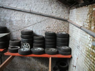

ik ben een 2de verdiep aan het maken in men werkplaats (autos onderaan, onderdelen bovenaa). nu zou er in de toekomst best nog veel gewicht bovenaan komen en ik twijfel een beetje of de balken het gaan blijven dragen.
zo is het nu tijdelijk gemaakt (negeer die plastiek, men dakgoot lekt en wil dat men hout en autos droog blijven)
de bedoeling is:
-1e balk is een 175x62mm (of 180x65 ???), dan zouden er 3 balken volgen van 175x30 (die zijn er nog niet op de foto, enkel die dikke steken nog maar) en daarna weer zo een dikkere van 175x62. en dit zo 6keer na elkaar (dus tussen elke balk op de foto, komen er nog 3 overal tussen van 30mm, halve dikte van diegene die er nu al zitten). daarboven komen 22mm osb platen als vloer. er werd mij gezegd dat de dikte van de balk niet van belang is, enkel de 17cm hoogte houd het gewicht. ik twijfel eraan of die smallere het gaan houden
alles wordt gedragen door de 2 buitenste muren, en dat stalen paletrek in het midden. de linkerkant is 4m80, de rechterkant is 6m breed. dus we gaan van de breedste uitgaan dus.
overspanning 6meter. gaan die smallere balken in het midden genoeg zijn, of ben ik beter van allemaal balken te steken van 175x62?
voor 1 kant heb ik dus de volgende balken na elkaar steken:
62 - 30 - 30 - 30 - 62 - 30 - 30 - 30 - 62 - 30 - 30 - 30 - 62 - 30 - 30 - 30 - 62 - 30 - 30 - 30 - 62 (in totaal 21balken dus, 6x 62mm, en 15x 30mm) en tussen elke balk is er dan 40cm

Wat betreft de balk breedte en hoogte: een 2x zo hoge balk is 4x zo sterk; een 2x zo brede balk is 2x zo sterk.
Met overal dezelfde balkbreedte en hart op hart afstand is de vloer overal even sterk.
Voor de rest kan je er beter een constructeur naar laten kijken, want ook de hele onderbouw moet op dat extra gewicht berekend zijn.

Voor die OSB platen is 40 cm balkafstand wel beter.
Zoals je het nu wil uitvoeren, is de vloer bij 6 meter overspanning geschikt voor een nuttige belasting van ca. 90 kg/m2.
Hierbij is uitgegaan van gewoon vurenhout (sterkteklasse C18) en veiligheidsfactor 1,2 voor de materiaalsterkte en de belasting.
De vloer met de kleinere overspanning kan wat meer hebben.

Zonder elke variant iedere keer helemaal opnieuw uit te rekenen kan je het in verhouding bepalen t.o.v. de oorspronkelijke berekening.
1) 62-30-30-30-62 op 40 cm = 95 mm totale balkbreedte op 1 meter
2) 62-30-62-30-62 op 40 cm = 115 mm totale balkbreedte op 1 meter
3) alles 62 op 60 cm = 103 mm totale balkbreedte op 1 meter
Met de verwaarlozing van het verschil in eigen gewicht van de diverse balklagen gaat de nuttige belasting in deze verhouding mee.
Dus:
1) 90 kg/m2
2) 90 x 115/95 = 109 kg/m2
3) 90 x 103/95 = 97 kg/m2

Op het werk hebben we dezelfde rekken, maar dan 4,5meter hoog ipv 2,5meter hoog. en daar staan makkelijk 10paletten in.
dat zit wel goed. desnoods zet ik er naast elke paal nog een versteviging naast.
die oranje dwarsliggers mogen 300kg dragen. en heb er 3naast elkaar. dus er mag maar ongeveer 1ton per kant liggen.
bij perfecte gewichtsverdeling kan er tus 1ton op het rek liggen en 1 ton op de muur. dus de kans dat die oranje dwarsliggers breken is hoger dan dat de steunen doorzakken
k ga misschien toch moeten overwegen om een muur te zetten ipv het rek
@millew, thanks voor die uitleg. het verschil is dus toch niet zoveel dan en de verdeling is beter.
misschien toch overwegen om overal in het midden nog 1 dikkere te steken. dat is toch vlotjes 19kg/m² meer
