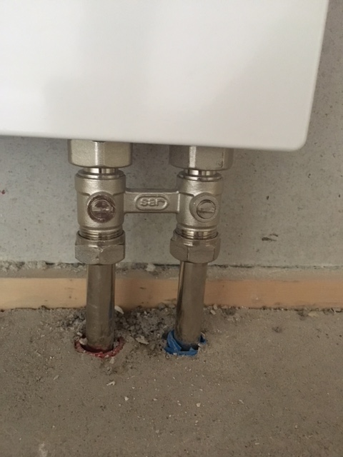

F Fred(180) 23 sep 2018 #1 Hi, Stomme vraag wellicht, maar als schroeven dwars staan staan deze dan dicht? of moet ik zo ver mogelijk met de klok mee draaien? Schroef lijkt continu door te draaien namelijk, zonder dat er een eind aan komt. Avast dank!
I Ingmar89 Specialist Verwarming 23 sep 2018 #2 Zijn kogelkranen, dus: streepje haaks op de leiding is dicht, in lijn met de leiding is open.
B BertPleizier Vaste Beantwoorder 2 feb 2023 #3 Bedankt! De radiator is inmiddels “van de muur”. Inderdaad zoals beschreven is het streepje haaks op de leiding dicht en evenwijdig met de leiding open.
