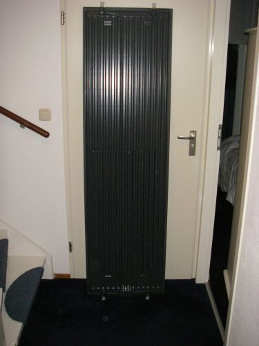

Ik wil de verwarming Thermic Xtend monteren.
Nu hheb ik een probleem met het monteren van de kranen.
Bij deze radiator wordt wel een tekening geleverd tbv montage aan de muur echter niet waar de kranen van deze verwarming komen.
Er zijn in totaal 2x3 aansluitmogelijkheden, 4 aan de onderzijde en 2 bovenop.
Komen de kranen nu op de middelste 2 aansluitingen of de buitenste 2.
De middelste set aansluitingen hebben een hartafstand van 50mm en de buitenste set aansluitingen hebben een hartafstand van 300mm.
Ik heb 2 losse kranen en niet zoals op de website van Thermic de ventielset waarop 2 aansluitingen zitten.
Xr8
Het maakt niet zoveel uit. Dop je de 4 hoeken af dan kun je de midden aansluiting gebruiken. Deze wordt gebruikt indien de radiator met bv een H blok wordt aangesloten. Met een gewone kraan kan dit ook prima.
Je kunt ook op de 2 onderste hoeken aansluiten of een boven en een beneden wat je wilt. Sluit je beide leidingen boven aan dan dient er een straalbuis gemonteerd te worden.
Succes.
Kloek77
AANSLUITING
- Steeds standaard universele aansluiting 1MM8 (6 aansluitingen).
- Onderaan: 4 x 1/2
Japijo
Bedankt voor jullie reacties.
Ik ga de onderste aansluitingen in de hoeken gebruiken.
De radiator wordt aan een voorzetwand gehangen en dan komen de 2 middelste aansluitingen niet goed uit en gebruik daarom liever de 2 buitenste en gelukkig kan dit ook.
Alleen denk ik dat bij deze radiator de stijgbuis aan linkerkant zit.
Als ik ervoor sta loopt er aan de achterkant van linksonder naar linksboven een bui die de verwarming in gaat. Ik neem aan dat dit de stijgbuis is.
Voor de zekerheid een foto van de achterkant gamaakt
Hier loopt de buis van rechtsonder naar het midden en dan omhoog, ik neem aan dat dit de stijgbuis is?
