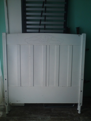

Plaats eens een foto van het bed, waar de constructie goed op zichtbaar is.
Misschien komt dan iemand op een idee. Nu is er weinig van te zeggen omdat de constructie van het bed niet bekend is.
Bexy

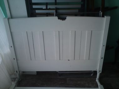

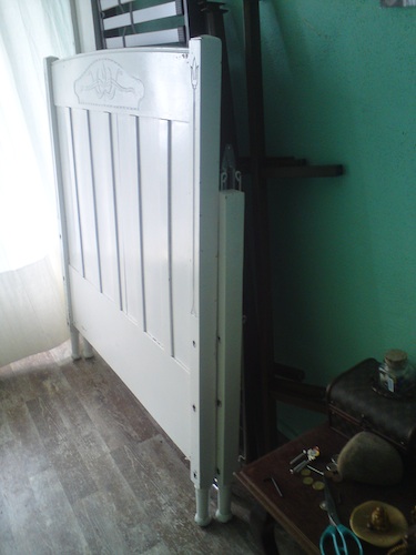

Oke, dan hierbij wat foto's. Misschien niet heel duidelijk, maar ik hoop dat het wel iets meer duidelijkheid geeft.
Dat wordt lastig. Uiteraard kan je de twee kopschotten in het midden doorzagen en er een stuk tussenzetten, maar dat is een lastige klus. Zeker om het geheel sterk en mooi te houden.
De twee zijkanten (zie ik niet op de foto, dus een beetje gissen), kan je mogelijk verlengen door er een stuk hout tegenaan te zetten. Als er een lat is waar de bodem op ligt, vernieuw je deze, zodat die de zijkant versterkt. Heb je die lat niet, kan je mogelijk de bodem gebruiken om de zijkanten te versterken. De bevestiging van de zijkanten aan de kopschotten moet je verplaatsen naar de verlenging.
Je gebruikt bij voorkeur hetzelfde hout als het bed van gemaakt is. Dat valt het minste op, en ongelijke werking wordt voorkomen. Vurenhout is gewoon bij een bouwmarkt te koop in verschillende maten. Als het andere houtsoort is, zal je op zoek moeten naar een houthandel.
Ik heb wel eens een bed 20cm langer gemaakt, maar wel alles met grote houtdraadbouten aan elkaar vast gezet, om het sterk te houden.
Je moet dit bed wel erg mooi vinden om er zoveel werk in te gaan steken :lol:

De zijplanken zijn gewoon planken van 1.90m. van zo'n 20, 30 cm breed. Ik dacht dat ik die het beste kon vervangen voor planken van 2m?

En ik zou denk ik een bak van de gewenste afmeting maken en die gewoon tegen het voor en achterschot aanschroeven.
Alles in dezelfde kleur verven en klaar is kees.
Doorzagen in het midden lijkt me geen optie gezien het ornament.

Kun je de zijplank ook eens op de foto zetten.
Wil je het bed na verbreden ook opnieuw schilderen.
Heb je dan ook nog een foto van de bevestiging van de zijplanken.
En wat is er gebeurt met het voeteneind is die eens gevallen waardoor er een stuk af mist aan de bovenkant.
En de lattenbodem die er achter staat is die 70 cm breed.
Want twee maakt dan 140 cm.
Het lijkt wel of er een stuk uitgebeten is, in dat voeteind, zal wel ergens pijn gedaan hebben. :mrgreen:
