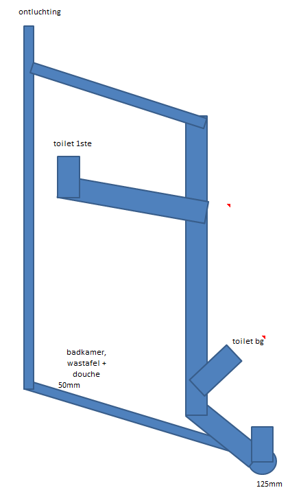

Ik wil mijn riolering aanpassen naar onderstaand model. Met name de leiding richting de badkamer is vrij lang, met 2 verslepingen. 6 meter met wat bochtjes, dan 3 meter omhoog, en dan 2 meter richting badkamer. Gaat dit werken met de beoogde ontspanningsleidingen? Mag een ontspanningsleiding ook versleept worden, zo ja zijn hier restricties op (minimale helling?) Of ga ik met deze opzet problemen krijgen met ontluchting?
