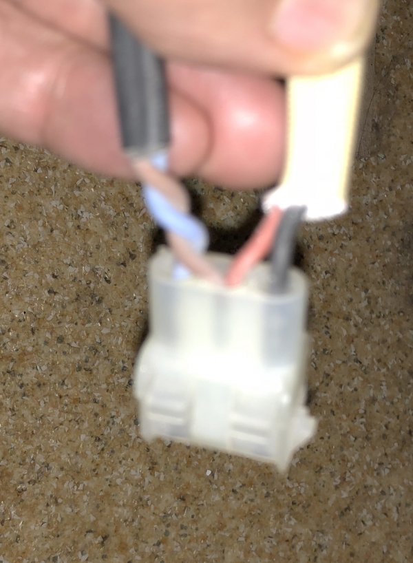

@Marcn88: naar aanleiding van jouw opmerking ben ik nog eens wat beter gaan kijken naar de overloopstekker die de thermostaat draden en die van de voeding samenbrengt naar de 3 draadjes die de klepmotor bedienen. Zou het daarin kunnen zitten? (Sorry co de wat vage foto)
Marcn88

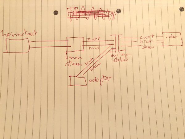

Inprincipe niet omdat u hiervoor aangaf als u de bedrading van de th weer loshaalt de klep wel omloopt dus hij krijgt zn 24 volt voeding wel anders zal de klep niet omlopen maar teken is een schematje op zoals u de klep incl heatlink en th met elkaar verbind ik denk dat het hier ergens in fout gaat
Dick F
Ehhhh, ik ben een leek (ken geen symbolen en zo) en wat ik weet is dat het altijd zo gezeten heeft. Heb daar nooit iets aan gedaan. Wat ik wel weet is dat het er allemaal maar houtje-touwtje uitziet.
Zegt deze tekening je wat?

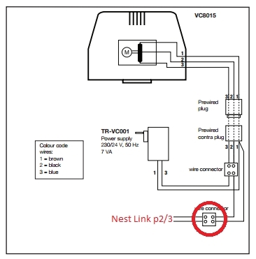

Ingmar89
Zoals dit schema is, klopt het.
met de nest moet het als volgt:
als je goed kijkt zie je dat dit overeen komt met wat jij getekend hebt.
Zoals ik al zei, het moet een maakcontact zijn (2 en 3 op de nest aansluitbox).
Als je contacten gebruikt die er spanning op zetten, vreemde 24v ofzo, dan kun je wel onvoorspelbaar gedrag krijgen.
Dick F
Mooi schema! Het zit alleen toch net iets anders? Bij jouw tekening zit er nog een kroonsteentje extra tussen. Draadjes zijn van de Honeywell thermostaat die ik teruggezet heb. Ik denk dat je gelijk hebt dat het in / rond die verloopstekker zit waar de 24V eraan gehangen wordt. Misschien moet ik die maar eens vervangen. Morgenavond verder. We komen er wel. Dank voor nu en ik meld me weer als het toch niet lukt. :)
