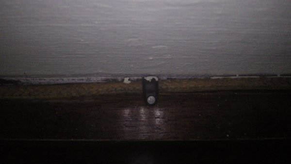

Heb ik stoffen bedrading in huis (foto)?
Aspirant koper
Is bijgaande snoer de beruchte brandgevaarlijke canvaskabel? Er zit wel een plastic hoesje omheen overigens.

De afbeelding is wel erg lastig te bekijken zo.

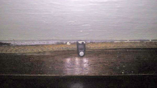

Ik heb hem even wat lichter gemaakt:
Als je met 'brandgevaarlijke canvaskabel' de katoenomwikkelde bedrading bedoelt zoals in sommige hele oude huizen in ijzeren buizen zit: dat is dit niet.
Dit ziet eruit als een gewoon snoer dat met kabelclips tegen de wand is getimmerd. Maar als dit gebruikt is voor een vaste bedrading is het zeker niet correct en inderdaad brandgevaarlijk.
Vaste verbindingen (dus van groepenkast tot en met wandcontactdozen in of op de muur) horen met VD draad in buizen uitgevoerd te worden of met VMvK/VMvY kabel.
Je zou echter eerst moeten weten waar dit voor aabgelegd is. Zit er aan de ene kant een stekker en aan de andere een contrastekker dan zou het niet verboden zijn, maar in de meeste gevallen ook niet echt veilig. E.e.a. vooral afhankelijk van wat er voor een stroom doorheen moet gaan.
Vergeet niet dat zo'n draadje ook niet echt bestand is tegen knabbelende muizen e.d. :wink:
