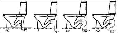

Ik wil een nieuwe toiletpot plaatsen in een kleine ruimte de afstand van de achterwand tot het hart van de afvoer (AO) is slechts 16 cm. Voor zover ik weet hebben alle toiletpotten met een AO uitlaat een hartafstand van 22cm. Mijn vraag: is hier een oplossing voor?

Bij een AO pot zet je de afvoer in de regel 27 cm uit de wand hartmaat.
Als deze op 16cm zit dan kom je met een PK pot en een PK bocht waarschijnlijk al een heel eind. PK is achteruitlaat. Ook zijn er potten verdekt achteronder. Zo zie je de afvoer niet. Deze zit onder het keramiek meegenomen. De maat komt ongeveer overeen met PK en PK bocht.
Je kun dan ook nog kijken wat voor reservoir er past. Er zijn verschillende dieptes en breedtes te verkrijgen.
