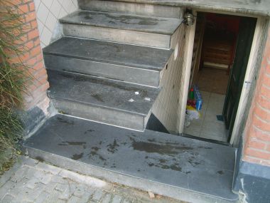

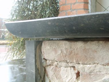

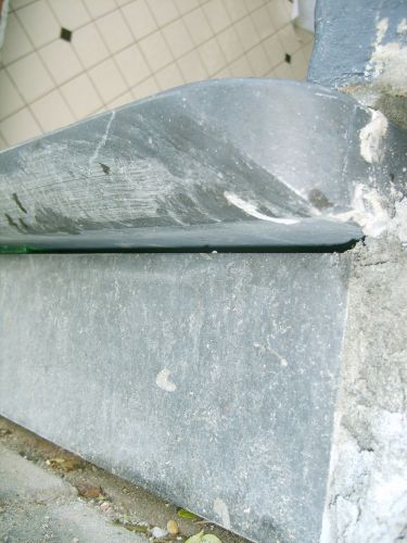

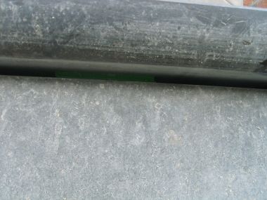

Wij hebben van onze hardstenen portiektrap de onderste 2 treden laten vernieuwen. Deze is vastgezet dotten van een soort lijm. De 2e trede ( zie foto ) zweeft vanaf het stootbord 15 cm in de lucht en dat over een groot stuk van de lengte ( totale lengte 90 cm ). De onderste trede ( langste trede in de foto) is 140 cm lang. Deze onderste trede rust op het stootbord op kunststof wigjes op 2 plekken (1 meter van elkaar). Verder zweeft deze trede tussen de wigjes. Ik kan een stokje 20 cm eronder steken en heen en weer bewegen. Ik vrees nu dat er op termijn grote kans op breuk van de treden is. Hoe moeten deze normaal geplaatst worden. Hoe is dit het beste op te lossen? Bijvoorbeeld ondersabelingsmortel erin zetten met een lange en dunne voegspijker?
