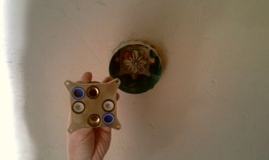

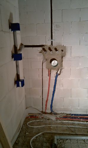

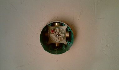

Beste klussers, mijn vader heeft deze iBox van Hans Grohe geinstalleerd maar twijfelt of deze niet op zijn kop in de muur zit (handige vent).
Links komt warm henco 16mm aan, rechts komt koud henco 20mm aan, de onderzijde is afgedopt en de bovenzijde gaat naar de kraan.
Bedankt voor de hulp.
Wilibald
Ja is goed aangesloten, al lijkt een 16mm warm voor zo'n installatie met zijdouche's een beetje erg klein. Ik zou eerder voor een 20mm gaan.
Mustang9
Ja dat wilde ik ook, maar de loodgieter (tevens cv monteur / onderhoud) niet omdat ik dan een CW 5 of 6 ketel nodig had zij hij, ik heb een Daalderop CW4. De reden was dat er te veel koud water in de 20mm leiding zou komen te staan waardoor de ketel storing zou gaan geven. Tis waarschijnlijk een groot lul verhaal, maar kreeg hem niet omgepraat. Met heel veel moeite heeft hij 20mm koud gelegd.
