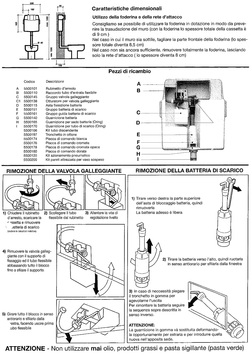

Zojuist kreeg ik de gebruiksaanwijzing toegestuurd, daarvan plaats ik hier alleen de tekening van de spoelbak en een link naar de gebruiksaanwijzing, die past niet op de pagina.
De omschrijvingen zijn in het Italiaans, en zijn voor mijn beperkte kennis van die taal te lastig om te vertalen, ik ken geen technische termen.
Wel vermeld ik even, dat onderaan de gebruiksaanwijzing staat, dat je nooit olie, vette producten of siliconenpasta mag gebruiken.

Verwijder het bedieningspaneel/knoppenpaneel voor het doorspoelen.
Aan het witte bakje C zit bovenaan een zwart apparaat, links aan het zwarte apparaat zit een wartel waarmee de waterleiding verbonden is.
In de gebruiksaanwijzing links op de bladzijde staat een nummering 1 draai die kraan dicht.
Bij nr 2 staat de wartel losdraaien, door vervolgens het witte apparaat C te draaien kantelt het los en kan u het geheel naar buiten halen door het gat van het verwijderde bedieningspaneel.
In het zwarte gedeelte zit de werkelijke afsluiter. Als u geluk heeft zit daar een standaard rubber membraan in, anders zal u moeten omzien naar een vergelijkbaar alternatief wat in de stortbak past, eventueel pas maken.
De leverancier van de inbouw bak ?? een mogelijkheid, of bij de sanitairvakhandel misschien.
