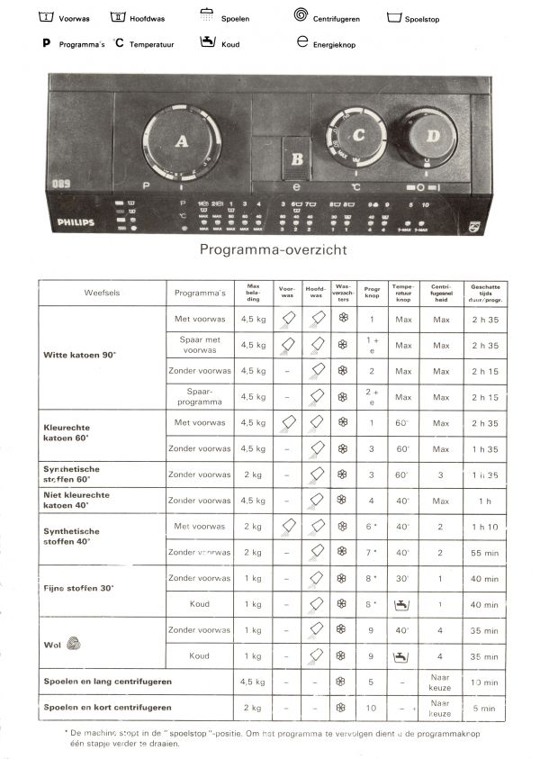

I Iem 16 sep 2013 #2 Beste LIESDJ, Een volledige handleiding heb ik niet maar ik heb wel de pagina met een beschrijving van de wasprogramma's voor je. Misschien dat dat je al helpt. Groet, Iem.
