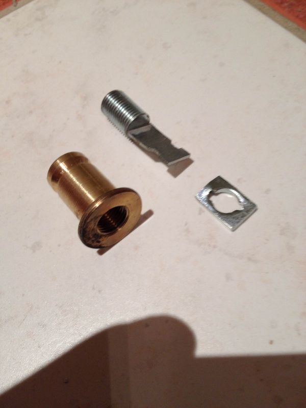

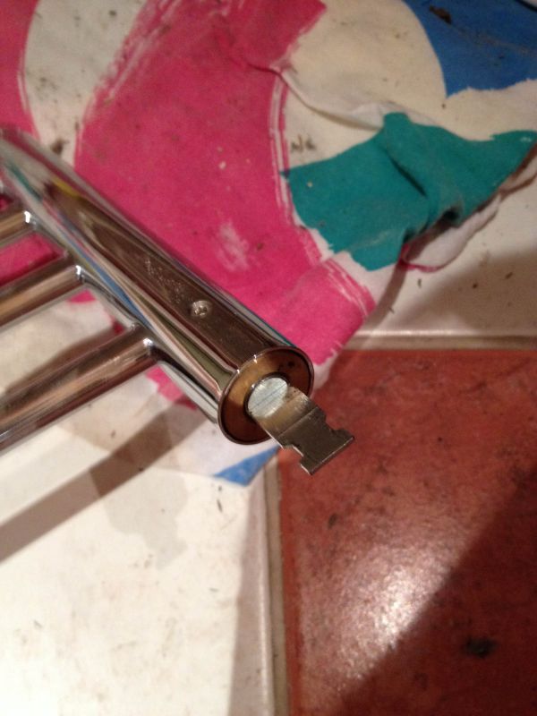

Echter krijg ik dit niet voor elkaar en heb ik het idee dat er een onderdeel mis. Ik ga het zo goed mogelijk proberen te beschrijven;
- aan het einde van het rekje zit een schroef waar een plaatje met een inkeping aan zit. Deze past precies door de spijlen van de radiator, alleen zou ik niet weten waar ze aan vast moeten worden gezet.
- Aan de onderkant van het rekje zit ter hoogte van het schoefraad in het rekje een inbusje die je erin draait. Waar dit voor dient is me ook niet bekend.
Ik heb zelf het idee dat ik vanaf de achterkant iets erover heen moet klikken/draaien, zodat de inkeping ergens in valt.

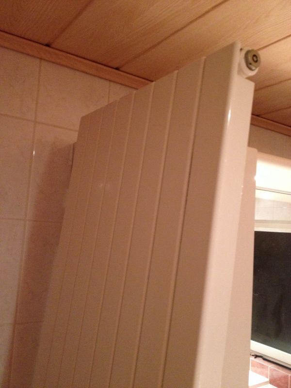

Graag even een paar foto's van de onderdelen, en de radiator.

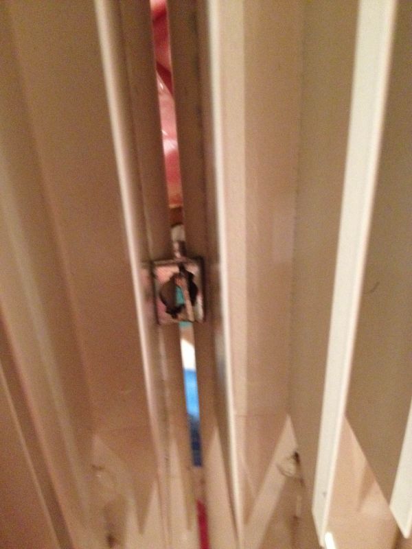

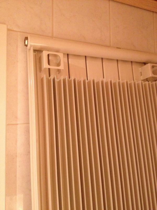

Hierbij wat foto's. Bij toeval vond ik nog een plaatje waarmee ik het wel gemonteerd kreeg (als ik een dikke rubber ring tussen het rek en de radiator doe).
Helaas heb ik maar 1 plaatje gevonden, dus mocht dit het onderdeel zijn moet ik hier nog naar op zoek.
Zo hoort het inderdaad gemonteerd te worden.
Het plaatje aan de achterkant, enhet koperen deel op de schroefdraad vast zetten.
Als je dan het inbus boutje in het rek losdraaid, dankun je het rek op het koperkleurig deel schuiven, en zo het rek vast zetten.
