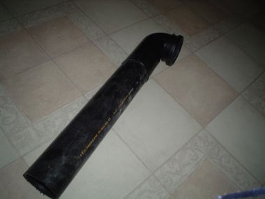

Ik ben begonnen met het installeren van een Geberit kombifix inbouwreservoir. Deze komt achter een gemetselde wand. De gaten heb ik inmiddels in de wand en in de vloer geboord (diameter 90).
De bijgeleverde haakse bocht is van PE met een diameter van 90. Het probleem is dat de lengte (in het plaatje lengte H) 23 cm is. Ik kom dan precies in mijn betonnen vloer uit. Voor het mooie zou de lengte H wat groter moeten zijn (pakweg 50 cm of langer) zodat deze onder mijn vloer uitkomt waarnaar ik verticaal overga van 90 naar 110.
Zoals gezegd, in de vloer heb ik nu al een gat van 90 zitten en ik heb weinig zin om deze op te boren naar 110. Bovendien heb ik daar nu de ruimte niet voor.
Bestaat deze bocht in een langere variant? Desnoods van een andere leverancier? In de online catalogus van Geberit kan ik niets vinden :(

Rioolbuis 90 met schuifmof net boven de vloer monteren?
Kanterz
Tja, ik zou zeggen bel eens rond naar installatiebedrijven in de buurt en vraag eens of ze pp stuiklassen..
bij ons op de zaak zouden ze echt wel eventjes een half metertje eraan willen lassen voor je!
wie niet waagt wie niet wint, en het scheelt een extra overgang (schuifmof/mof 90 stuk pijp 90 naar pijp 110)
ik kwam zelf 6cm te kort bij mijn eigen inbouwset afgelopen jaar dit heb ik ook simpel gestuiklast en is prima hoor!
Xr8
Bij mijn weten zijn deze bochten niet langer verkrijgbaar. Je kunt ze zoals al aangegeven wel verlengen met een stuk PE 90. Je kunt dit doen dmv spiegel/stuiklassen of met een elektromof.
Een installateur kan dit wel voor je regelen.

Schuifmoffen en verlengstukken hebben als nadeel dat het geheel weer wat dikker wordt op de overgang en die ruimte heb ik (bijna) niet.
Het idee van Kanterz stond mij wel aan, zeker omdat het een overgang scheelt. Vanochtend 10 installatiebedrijven in de omgeving afgebeld en de 10e kon/wilde het wel een stuiklas maken:
Iedereen wederom bedankt voor de tips, ik kan weer verder.

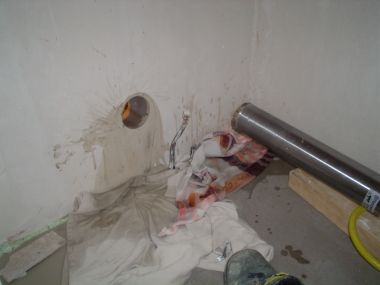

Het boren van die gaten gaat trouwens fantastisch met zo'n watergekoelde diamantboor, prachtig mooie gaten worden het. Centreren met de legerkistjes en gaan:
