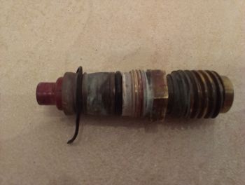

Douchekraan Grohe 3000 (oud model, 2005).
Thermostaat moet eruit voor onderhoud. Dit heb ik al eens eerder gedaan bij deze kraan.
Dit keer blijft de thermostaat steken. Hij is helemaal losgedraaid, maar ik kan hem niet verwijderen alsof er een stuk rubber is dat hem tegenhoudt.
Hoe verder?

Demonteren toch gelukt, moest wel veel kracht zetten.
En inderdaad zat er een rubbertje in de weg.
Zijn deze rubbers los te koop? Moet ik achter een origineel Grohe rubber aan?

Het beste is een origineel rubbertje.
Want er zijn wel heel veel van die soort rubbers te koop, maar die willen net wel eens iets verschillen van afmeting of dikte.
Dan werkt de kraan ook niet meer goed.
Maar je kunt het eerst altijd proberen, met een universeel rubber.
Vaak heeft de sanitair zaak, of een ijzerwinkel een assortiment rubbers liggen.

@Peter, bedankt, ik heb een universeel rubbertje gehaald bij de loodgieter, element netjes gereinigd en gesmeerd en alles werkt.
