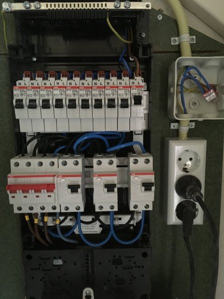

Vandaag een verzwaring naar 3x 25A gekregen, ik heb dan ook meteen een nieuwe 3-fasen groepenkast opgehangen.
Nu wil ik het een en ander aansluiten, maar het lijkt niet te werken. De aardlek van de aangesloten groep (ongeacht welke van de 10) kan ik niet testen, de andere 2 wel. Er staat 400V tussen de fases maar 140V tusswn fase en de nul... (ik dacht dat dat 230 moest zijn?)
Op de aardlekautomaten staat er 140V tussen de 2 polen (zwart en blauw), tussen nul en fase op het naastgelegen stopcontact staat ook 140V
Zodra je het stopcontact belast staat er op die aardlek nog 30V tussen de 2 polen, en tussen de belaste fase en de nul op de hoofdschakelaar ook. Tussen de onbelaste fases en de nul staat dan ineens 400V...
Mn 20 jaar geleden opgedane kennis schiet te kort,
wat doe ik fout? En kan iemand me hiermee kort helpen en uitleggen? Ik hoor het graag!

Onder de hoofdschakelaar geen spanning tussen fase en nul? Dan is vermoedelijk de nul niet aangesloten achter de meter of in de kast van de hoofdzekeringen.
Direct stoppen met proberen, de kans dat je apparaten sloopt is groot. Bij een missende nul kunnen er hele gekke dingen gebeuren.
Netbeheerder direct bellen via storingsnummer en goed op vervolgschade letten, die is te verhalen bij de netbeheerder!

Als ik het stopcontact niet belast staat er 140V tussen de fases en de nul op de hoofdschakelaar...

Ook met hoofdschakelaar uit? Kan ook inductie zijn. Het is sowieso veel te weinig, moet 220-240 zijn. Dus netbeheerder bellen.

Met hoofdschakelaar uit is het na de schakelaar allemaal 0V, en voor de schakelaar nog 140V tussen fase en nul... dus daar klopt dan iets niet idd
CV__
Gemeten met zo'n multimeter met ingangsimpedantie van 200+ kOhm zeker?
U=I*R
I=U/R = 140V / 200 kOhm = 0,7 mA
Ja, dat is wel zo weinig; dat is dus gewoon capacitieve koppeling van die nul.
Zodra je hier een minieme last op aanbrengt, of meet met een apparaat met lagere ingangsimpedantie (tweepolige spanningstester met inschakelbare last is bijvoorbeeld 7 kOhm) dan zul je zien dat het gewoon 0V wordt.
Inderdaad de netbeheerder bellen. Die moeten direct langskomen om hun goedje in orde te maken. Tot die tijd inderdaad niks aansluiten, want met een losse nul in een drie-fase aansluiting krijg je dus richting 0V op een stopcontact op de hoogste belaste fase en richting 400V op een stopcontact op de laagst belaste fase.
Verder; zie ik nu goed dat er een 2,5mm2 in de nul bovenop de hoofdschakelaar zit? En volgens mij is een van die draden in de lasklem in die doos rechtsboven naast de groepenkast te lang aangestript / niet goed ingedrukt (koper buiten de lasklem).

Stedin komt morgen langs. Dank voor de reacties! Ja is idd zo’n metertje, dus feitelijk 0V dus...
Ik zal de lasklem checken, zou slordig zijn van me, ik let daar doorgaans goed op...
En ik zie wat je bedoeld met die 2,5 kwadraat, maar dat is een dikkere, 4? denk ik? Net als die drie zwarte fases ernaast. Ga ik ook checken, maar is in principe hoe de kast bedraad en al geleverd is. Ik heb alleen nog maar dat doosje ernaast gemaakt
Verder had ik gekeken of alles aangedraaid was etc. Ik ben erg benieuwd wat t morgen gaat zijn. Hoop niet een suffe fout, maar zou t niet kunnen bedenken.

Op de foto lijkt het wel 2,5 van die blauwe bovenop, 6 voor die blauwen bij de ALS'en en 4 voor de drie fasen bovenop de HS.
Teun79
Er was idd geen nul aangesloten vanaf de hoofdzekering naar het meterbord.
De blauwe draad vanaf hoofdzekering naar 1e aardlek is t zelfde (6) als de fasedraden.
In de lasdoos was gelukkig geen bloot koper te zien. Lijkt idd zo op foto...

Geen defecte apparatuur?
O wacht, er is nog maar 1 groep aangesloten. Dan zal 't meevallen.
CV__
Wauw, dat is wel heel slordig van ze. Dan hebben ze dus ook niet nagemeten..
