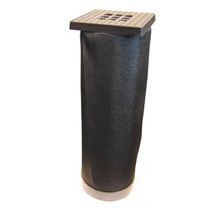

Ik heb inmiddels in mijn achtertuin een blokhut staan en wil hier een tappuntje voor buiten aanleggen.
Tyleen ligt al in de grond en ga dit weekend de rest even aansluiten.
Nu wil ik onder mijn tappunt een putje hebben voor het morsen en om iets af te kunnen spoelen.
Onze grond bestaat uit vette klei.
Ik had het idee om een stuk pvc pijp in de grond te graven van een flinke diameter en deze dan te vullen met grind zodat het water weg kan lopen.
Het gaan natuurlijk geen tientallen liters worden maar toch.
Denken jullie dat dit werkt?

Dat zal zeker wel werken.
Daar zijn ook speciale afvoerputten voor te koop, de sgn infiltratieputten.

Kan maar daar hangt zeker een aardig prijskaartje aan en da's iets waar ik een hele grote hekel aan heb :mrgreen: :mrgreen:
Een stuk PVC kan ik via mijn werk wel regelen en denk dan aan rond 500 of iets dergelijks en daar past dan ook mooi een emmer op die ik onder mijn tappunt kan zetten.
Als er dan wat gemorst wordt valt het in de put en op jouw plaatje loopt het er alsnog overheen.
Het ging mij er ook meer om of het water zijn weg wel zal vinden via het grind naar de klei.

Maar met jou oplossing moet dat zeker ook lukken.
Boor eventueel wat gaten in de zijkant van de buis.
Zelf heb ik jaren op een camping zo een toilet aangesloten op zeer vette kleigrond langs de maas.
Ik had daar een groot olievat in de grond gegraven, met daar rond omheen wat grove puin.
De toilet werd ook voor de grote boodschap gebruikt.
En bijna elk weekend van het jaar werd daar gebruik van gemaakt.
Dat werkte zeker voor een jaartje of 4, voordat de put eens een keertje leeg gemaakt moest worden.
Dus dat beetje water wat jij dan knoeit, zal zeker geen zoden aan de dijk zetten. :wink:

Als er een struik of boom in de buurt staat, moet je er wel rekening mee houden dat er heel veel wortels in kunnen komen en.zo de gaten kunnen verstoppen. Dat is bij mij ook gebeurt, zo de regenpijp in.
