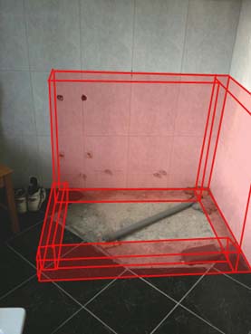

In ons nieuwe huis wil ik in de badkamer een douchebak plaatsen. De badkamer is al helemaal betegeld. op de plek waar de douchebak komt heeft voorheen een hoekbad gestaan.
Nu wil ik een gipsbetonblokken wandje plaatsen vóór de tegels. Bestaat er een of andere mogelijkheid om een goede hechting te krijgen tussen de gipsbetonblokken en de tegels (ik kap de tegels er het liefste niet uit)?

Ankers boren.

Dank voor de reactie. Voor de douchebak zullen er ook gipsbetonblokken op de tegelvloer geplaatst worden. Nu zal gipsbetonblokkenlijm waarschijnlijk geen goede hechting geven. Is het een idee om de blokken, in combinatie met ankers met kit op de tegels te 'plakken'?
Bij deze wat beeldmateriaal. In rood de geplande gipsbetonblokken tegen de tegelwand en op de tegelvloer.

Ruw de tegels op met een slijptol, dan ontstaat er betere hechting.
