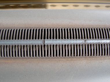

Conventionele atmosferische ketel van 50kW, gemaakt voor aardgas, met fabrieksonderdelen omgebouwd naar LPG, afgestelld volgens installatiehandleiding. Na heel weinig branduren (cca 100-150 uur) die ketel produceerde zo'n luid fluittoon, dat gebruik is bijna onmogelijk.

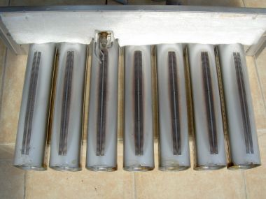

Oorzaak: gescheurde branderbuizen, 5 van de 7 vertonen meerdere scheuren dwars en langs die uitstroom openingen. Buis 1 en 7, weerskanten van die branderlade zijn onbeschadigd, de rest is naar de filisteinen.
Ondanks ketel heeft hetzelfde vermogen met LPG als aardgas, gas-lucht ratio hetzelfde, (dus koeling van die buizen door aangezogen lucht blijft hetzelfde) toch lijkt die warmtebelasting van de brander hoger te zijn, waardoor die buis verbrandt en scheuren ontstaan.
Dit is niet een enkelgeval, zelf heb ik drie zulke ketels gezien. Fabrikant heeft geen idee, maar will well branderbuisen verkopen voor 80€! per stuk, wat is naturlijk een andere zaak.
Zo'n beschadiging op een aardgasbrander kommt zelden na 20-25 jaar voor ( ik kan oude staande Intergas of Nefit herinneren)
Wie heeft ideeën?

Hiervandaan was maar een makkie om die branderlade eruit halen en eerste(!) keer die scheuren constateren. Nu heb ik een groote bek, maar ik durfte ook niet hieraan te denken.
Ik had drie verdachte punten:
1. Inspuiters waren niet vervangen en daardoor brander beschadigde.
Er is geen enkele bewijs, want die warmtewisselaar is absluut schoon, geen spoor van roet te vinden.
2. Veranderende samenstelling van gas.
Met een proportie van 40%propaan/60%butaan met natuurlijke verdamping, die samenstelling is vrij constant. Deze is een primitieve ketel, ook eentrapsregeling, van stadsgas tot alles. Mijn eigen Avanta heeft ook nog een brander als een spiegel!
3. Verbrandingssnelheid
aardgas 0.29m/sec, propaan-butaan 0.79m/sec maar verschill is nagenoeg gecompenseerd door hogere de branderdruk Overigens over deze, vakliteratuur zegt heel weinig
Dus die blijft nog een raadsel...

Vijf buisen vervangen, ketel brandt zoals het moet! Had ik ook een reeks metingen gedaan, en ik denk dat ik dichter bij de oplossing zit, of tenminste die oorzaak is gevonden.
Een dunne sonde zodanig gebuigd, dat via een van de schroefgaatje van die branderbuis kon binnensteken zodanig dat die zijkant van die brander raakte. Ketel opgestart, temperatuur liep op tot 200-205 C. Branderdruk 27mbar, zoals voorgeschreven, vlambeeld ideaal! Ik had vervolgens branderdruk opgeschroefd tot 34-35 mbar, temparatuur als een speer omhoog, binnen halve minuut boven 300 C en nog snel stijgend! Dus snel einde gemaakt van experimenteren! Mijn vermoede is, dat tijden inbedrijfstelling branderdruk was niet afgestelld. Lach maar niet, veel van die collega's hebben hier niet eens een U buis manometer, zag ik al branderdrukken vanaf 8mbar, afhangkelijk hoe gasblok vanuit fabriek kwam.
Dus klant blij, ik niet zozeer, want installateur zal deze fout zeker niet erkennen.
