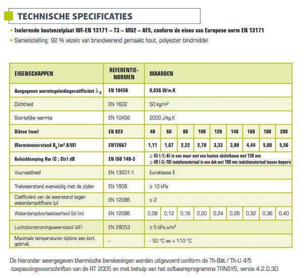

We willen op onze zolder van onze B&B in Frankrijk enkele nieuwe kamers bijmaken.
De vloer wordt:
* Houten balken (hoh: tussen 80-110 cm)
* daaroverheen dwarslatten 6x8 (hoh 40 cm)
* daaroverheen OSB (18 of 22 mm)
* isolerende ondervloer
* en dan het liefst tapijt of linoleum vanwege het contactgeluid, maar het moet natuurlijk wel flink slijtvast zijn, dus het kan ook nog laminaat worden.
Mijn vraag in eerste instantie is:
Op de verdieping onder de zolder zijn de houten balken zichtbaar. Er zitten gipsplaten hoog tussen de balken. Dit betekent dat er tussen de balken niet of nauwelijks ruimte is voor isolatie.
Dus rest alleen het plaatsen van isolatie tussen de dwarslatten van 8 cm hoog.
Hoger wil ik ook niet gaan omdat anders de leefruimte te klein wordt.
Ik heb dit alles voorgelegd aan een lokale bouwmaterialen specialist die ook bouwkundig geschoold is.

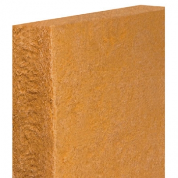

Hij stelt dat 2x 40 mm houtwolplaten tussen de dwarslatten de beste oplossing zijn.
Ik wil dat hier graag verifiëren. Wat ik wil voorkomen is dat we zo meteen klachten krijgen van mensen op de eerste verdieping die last hebben van mensen op de zolderkamers die 's nachts naar de WC gaan.
De houtwolplaten die hij voorstel blijken een restpartij en zijn zeer goed geprijsd als ik de adviesprijzen vergelijk.
Ik sta er dus zeker open voor maar tegelijkertijd moet het wel een goede oplossing zijn qua geluidsisolatie.
Ik begrijp best dat als iemand met motorlaarzen gaat rondbanjeren of gaat lopen joelen dat dit niet is weg te isoleren. Maar ik wil gewoon in alle redelijkheid dat gasten niet wakker worden als er 's nachts boven hen op een normale manier gelopen wordt.
De vraag is dus: lukt dat met een isolatie van 2x40mm houtwol, 22 mm OSB en een isolerende ondervloer?
Zo nee, wat is dan de beste oplossing?
Dank!
Eric
