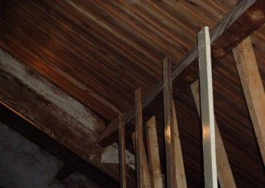

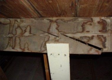

Onze woning uit 1913 heeft twee dakbalken die dwars door midden zijn.
Volgens de vorige eigenaar is dit ontstaan toen de dakkapel op de 1e etage (zit er net onder) 20 jaar geleden geplaatst is. Volgens hem zit dit dus al 20 jaar zo en is het niet ernstig.
Hij heeft er destijds wat latjes tegen aan getimmerd om het nog een beetje te ondersteunen.
Mijn vraag is nu hoe ik dit kan repareren.
Over een aantal weken worden er nieuwe kozijnen geplaatst, zo ook van de dakkapel, en het moet niet gebeuren dat het hele dak instort.....
Alvast bedankt voor uw reactie.
Mvg
Edmond

Gaat het om dakspanten of -gordingen?
EtK
Ik denk dat het een dakgording is. Het is in elk geval de balk die horizontaal van voor naar achter onder het dak ligt. Aan de voor en achterzijde van de gevel zijn ze ook zichtbaar.
Pepjo
De gording is op een las ontzet. De vorige eigenaar verdient een vermanend toespraakje voor dit broddelwerk. En de dakkapelplaatster voor het ontzetten van het dak. Je dient wel uit te zoeken hoe dat komt.
Hier kun je maar één ding aan doen, en dat is de boel rechtzetten en repareren. Het heeft op mij een beetje een zwaard van Damocles-gevoel.
Ik zou er een stempel onder zetten en zo ver opdraaien dat de las weer mooi sluit, en er dan aan beide zijden een balk tegenaan monteren.

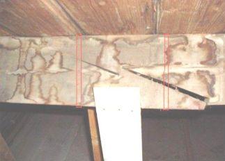

Chathanky
Dit soort lassen komen wel nauwkeurig.
De las hoort voor maximaal een zesde deel van je dakspant afgesteund te zijn.
Als met het plaatsen van je dakkapel het spant is weg gehaald heeft de las geen enkele steun meer om het bovenliggende deel te dragen en zal dus inzakken.
Misschien kun je met het onderstaande plaatje nog wat.
Je zal dan de versteviging onder je pannen moeten realiseren.
En de schuine liplas is vrij kort. Maar als je de huidige situatie bekijkt is elke andere oplossing beter dan een paar lucifer houtjes als ondersteuning.
Als de aansluiting weer gesloten is is twee stevige planken tegen de balken aanklampen een stevige oplossing.
Ik vraag me alleen af hoe de gehele lengte afgesteund is.

Vandaag het zaakje met een krik omhoog gedrukt totdat de las weer mooi sloot. Stevige balk erbij opgelegd en met bouten vastgezet.
Ziet er nu weer stevig en solide uit!
