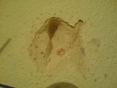

Glitch2
ik weet niet of dit duidelijk is ?
Pepjo
Ik denk dat een gewone muurvuller voor grote gaten hier wel zal werken.
Even rondneuzen in de bouwmarkt en de verpakkingen goed lezen.
Mocht je op dezelfde plaats weer een ophangpunt willen maken, dan zou ik een dieper gat boren en een langere schroef gebruiken.
Beter is om de douchekop op een andere plek te hangen, bijvoorbeeld er net boven of onder.

EdP
Ja daar komt het op neer. Alleen weet ik niet of dit gat straks compleet afgedekt wordt door die douchekop. Zo niet, dan heb je de eer om te mogen proberen net zo'n structuur te maken als wat er nu omheen zit. Ik kan me vergissen, maar het lijkt spuitwerk. Klopt dat?

EdP
Als het bijna niet te zien is zou ik het gewoon vullen en verder zo laten. Als het toch storend is, dan kun je bij de bouwmarkt een tubetje spack reparatie halen.
