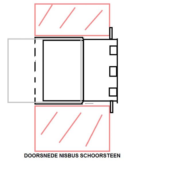

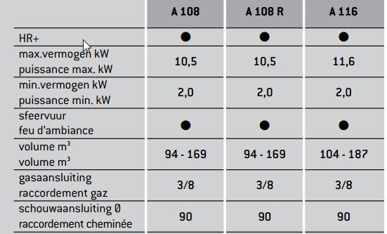

ik heb onlangs een nieuwe 10.5 kW gaskachel voor schouw gekocht.
(A108HR+ van Wellstraler)
Ik heb hem laten plaatsen door de kachelverkoper.
De schouw bestaat uit een oudere gemetste schoorsteenmantel met daaromheen en ombouw van 10 cm dik in steen.
Eerst heeft de technieker met een grote diamantboor een passend gat geboord waarin een horizontale pijp van 10 cm inox komt.
Vervolgens heeft hij de siermantel terug dichtgemetseld. Afwerken doe ik zelf.
De kachel wordt nu op die bus aangesloten met een horizontale alu pijp van 9 cm diameter en 30 cm lang . De pijp zit zo'n 15cm in de bus.
Het verbaasde mij een beetje dat er tussen bus en pijp een speling van 1/2 cm zit.
De technieker zei echter dat dit absoluut geen kwaad kan, omdat daar steeds een onderdruk heerst. En dat 15 cm verder toch een grote opening is van de trekonderbreker van de kachel.
Nu ben ik daar niet helemaal gerust in. Zou ik toch niet beter een kachelkoord tussen de twee buizen proppen?
