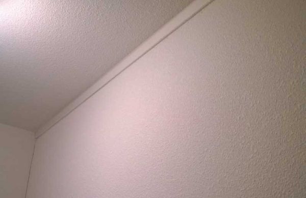

Ik ga mijn WC's opnieuw betegelen. Tegen het plafond zit een kunststof profiel waarin de gasbeton muur zit (zie foto).
Ik wil graag tot helemaal tegen het plafond betegelen. Kan ik het zichtbare gedeelte van de kunststof strip weghalen zonder dat ik hier later problemen mee kijg? Het muurtje is 2,40m x 1,60m.

Durf niet aan te geven of het kwaad kan. Een soortgelijke situatie heb ik ook in meerdere kamers gehad. Het plastic profiel heb ik laten zitten en overheen gestuct (voorstrijk!), daarna de muur afgewerkt. Tot op heden geen problemen ervaren.

Hoe dik is dat profiel?
Met dat profiel, zit de muur vast opgesloten aan het plafond.
Als je 1 kant weg gaat halen, dan 'kan' de muur omvallen als je er tegen de andere kant tegen aan gaat hangen of flink er tegen aan valt.
Meestal staat de muur ook tegen de zijkanten nog vast, maar zoals te zien is, is daar ook al de hoek ietswat losgescheurd.
Tegenwoordig worden dit soort constructies ook niet meer gebruikt.
Als je het profiel aan 1 kant weghaalt, zul je zien dat de muur vrij staat van het plafond.
Maar die kier even wat vochtig met een plantenspuit,en vul de ruimte tussen de muur en het plafond op met purschuim.
Dan staat de muur weer vast aan het plafond.
Als straks alles betegeld is, hou dan in de hoek van de tegels een kitvoeg aan, dan zit ook die zijkant van de muur vast, en kan geen kant meer op

Vanuit mijn ervaring lang geleden is PUR schuim niet de oplossing. Eerst werd de ruimte tussen de gasbeton blokken en het plafond met de lijm gedicht. Dat was geen succes het ging scheuren tussen de blokken en he plafond. Toen werd die kier met PUR schuim gedicht. Gevolg de PUR was zo sterk dat de blokken in de muur grillig gingen scheuren. Dit profiel werd ontwikkeld om een aansluiting met het het plafond te krijgen.
Ik vraag mij daarom af moet een gasbeton muur niet vrij staan van het plafond.
Ik heb ook nooit begrepen waarom die muren gingen scheuren.
Tegenwoordig worden vrijstaande binnen muren zoals gasbeton of gibo tegen het plafond altijd afgepurd.
Purschuim is tot zekere maten ook flexibel, en vangt kleine bewegingen op.
Heel in het begin (jaren 70) toen in de nieuwbouw de lijm muren zoals Ytong en gibo wanden werden geplaatst, werd de voeg tussen muur en plafond afgewerkt met een kurk mengsel.
Dat soort profielen worden in de bouw niet meer gebruikt.
Tenminste ik kom ze nergens in Nederland, België en Duitsland meer tegen.
Dat een gasbeton muur kan gaan scheuren, kan zijn dat de druk van het plafond te hoog is, en dat er tussen plafond en muur niet voldoende ruimte is gehouden.
Vroeger toen gasbeton net op de markt kwam, werden deze blokken ook op elkaar gemetseld met specie.
Want de oude eigenwijze metselaars, vonden het nieuwe fenomeen lijmen maar niets.
Deze gemetselde blokken gaan na enkele jaren ook allemaal scheuren.

Allen dank. De woning is in 2004 gebouwd. Ik heb al een oplossing: ik ga tevens een verlaagd plafond maken met spotjes er in: weg profiel.
Toch, als iemand het definitieve antwoord heeft of de profielen (eenzijdig) weg zouden kunnen, graag.
Als je de lijmlaag naar boven toe ietsje dikker maakt, valt het profiel weg achter de tegel. Zie je niets van.
