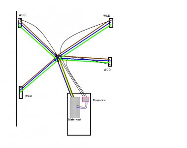

Voor de centrale aansturing van verlichting in een nieuwbouwwoning
wil ik graag een aantal schakeldraden van lampen op een centraal punt
(meterkast) laten uit komen.
Ook wil ik een aantal wandcontactdozen voorzien van een schakeldraad
om zo sta-lampen te kunnen schakelen.
Is het toegestaan om vanaf één centraaldoos -waar de wandcontactdozen
op uit komen- een tweede pvc pijp naar de meterkast te (laten) leggen
en hierdoor alleen de schakeldraden te trekken ?
In een aantal gevallen kom ik met 1 pijp boven de 3 x 2,5 mm2 + 2 x 1,5 mm2.
Om het verhaal iets duidelijker te maken, een paint kunstwerk
@$T
Dat is toegestaan mits je inm je dezelfde groep blijft
Lichtpunt
U kunt rustig een tweede buisleiding vanaf centraaldoos naar meterkast monteren tbv schakeldraden.
Is alleen maar toe te juichen en netjes op deze manier.
Ook kunt u contactdozen voorzien van een schakeldraad ipv een vaste voeding.
Zou wel proberen de schakeldraden waar mogelijk vanaf contactdoos via centraaldoos naar meterkast trekken zonder lassen.
Scheelt weer ruimte en volume in de doos.

Mag ik schakeldraden van verschillende groepen bij elkaar laten komen in
de aparte domotica kast, en fases vanaf dezelfde verschillende groepen
van de meterkast naar de domotica kast laten gaan zodat de schakeldraden
dus alleen door de juiste groep gevoed worden ?
Er is dan dus wel ene punt waar verschillende groepen bij elkaar komen
(eigenlijk net als de meterkast zelf).
The headhunter
Houd het overzichtelijk.
Dus niet alleen de schakeldraden maar ook de bijbehorende fase door de extra buis trekken, dan is direct duidelijk waar de voeding weg komt.
Gebruik een 19mm buis, daar kunnen meer draden in.
Meerdere groepen in een kast is toegestaan.

Dus fase van centraaldoos ook weer terug de meterkast in en geen
voedende bekabeling van groepenkast direct naar de domotica kast ?
Mag de 0 wel gedeeld? Of ook die van centraaldoos naar de domotica kast
halen.
The headhunter
De domotica besturing heeft een eigen aansluiting vanaf de meterkast.
Het schakelen van de belasting doe je alleen in de fase, dus een nul heb je niet nodig, de domotica verzorgt het schakelende element van voeding.
Tenzij het schakelende element (dimmer)natuurlijk een nul uit dezelfde groep nodig heeft, dan komt die ook via die leiding.
Reken eerst eens uit hoeveel ruimte je denkt nodig te hebben.
Ik heb een woonhuis gedaan op deze manier en had daar een normale schakelkast voor nodig van 220x330 met alle groepen en daarnaast zit een kast 2x 220x440 voor alleen de domotica sturing van de begane grond.
Al met al een beste meterkast.

De lampgroepen die direct geschakeld moeten kunnen worden gaan apart naar de meterkast.
Ik verwacht op de begane grond 6 lampgroepen te gaan dimmen, komende uit twee centraaldozen. Dus per centraaldoos 3 schakeldraden, fase, nul. En drie lampgroepen van de 1e verdieping komende uit 1 centraaldoos. Ook hier dus 3x schakel, fase, nul.
Het schakelen van al deze groepen wil ik vanaf 3 punten kunnen doen dmv deze schakelaar(s) https://www.domoticaforum.eu/viewtopic.php?t=1066. Vanaf deze 3 punten moet dus ook een loze leiding naar de meterkast, domoticakast gaan. Hopelijk gaat een 16x0,8 kabel passen. 6+1 nodig voor het potentiaalvrij schakelen en 6+1 nodig voor de led indicatie.
