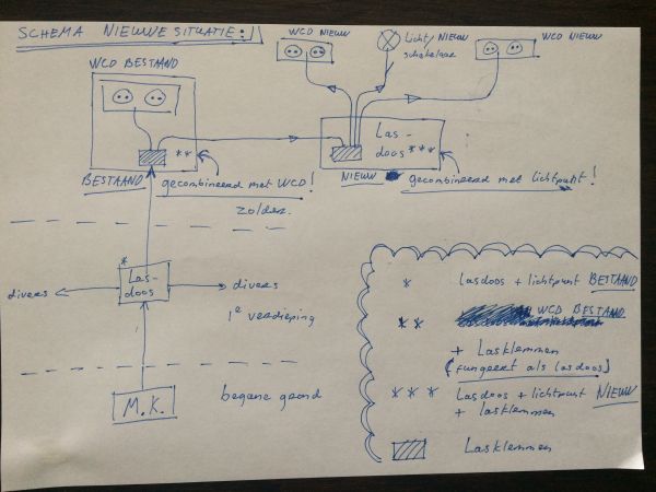

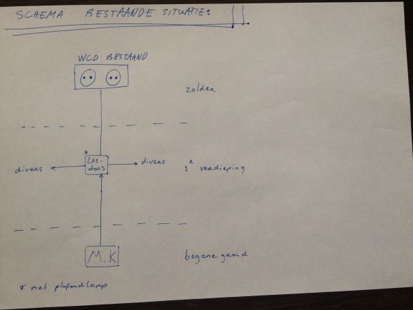

Ik ga op de zolder 2 kamertjes realiseren. Wat betreft elektra maak ook gebruik van een bestaande wandcontactdoos (wcd), welke ik ga doorlassen naar de nieuwe Wcd's en lichtpunt. Dit heb ik in schema's weergegeven; bestaande en nieuwe situatie.
Vragen:
- mag ik doorlassen volgens het schema? Waarom wel/niet en waar moet ik eventueel op letten?
- is er een beperking aan doorlassen? Bijvoorbeeld vanwege een stukje opbouwen van weerstand bij iedere toegevoegde lasklem.
Bestaand:
Nieuw:
De nieuwe situatie:
De eerste lasklem(men) worden in de bestaande wcd geplaatst. De volgende lasklem(men) in de lasdoos van het lichtpunt.
Dank alvast.
