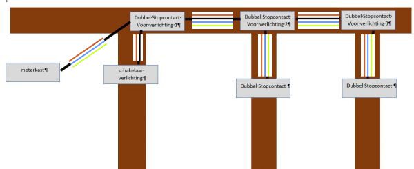

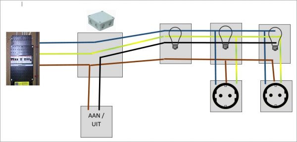

Hoe leg ik onderstaande aan?
Het gaat om een opbouw installatie op horizontale balk. Van de meterkast omhoog naar de horizontale balk met 3 dubbele stopcontacten voor de verlichting met 1 schakelaar voor alle lampen en dubbele stopcontacten naar beneden op 2 staanders.
Ik wil hiervoor dubbele stopcontacten zoals bv ABB Haf deksel 3640W2 op opbouwdozen gebruiken en montage via YMVK kabel in slagvaste elektra buis.
Welke kabel is het beste? En hoe is dit het handigste aan te sluiten.
3 aderig of 5 aderige kabel of 2 aparte 3 aderige kabels, dus 1 kabel voor de stopcontacten en 1 kabel voor de stopcontacten voor de verlichting. Dan zou er een dubbele kabel komen te lopen vanaf het eerste stopcontact.
